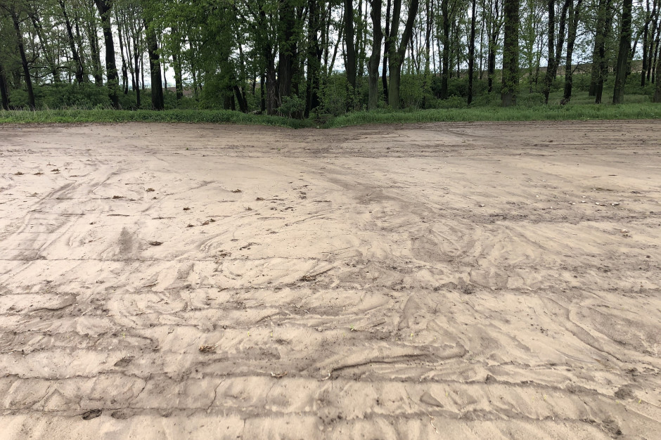

Ryc. 1. Zamulenie kukurydzy krótko po ulewie./fot. VH Polska

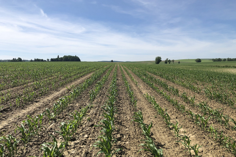

Ryc. 2. To samo miejsce podczas oględzin pośrednich./fot. VH Polska
