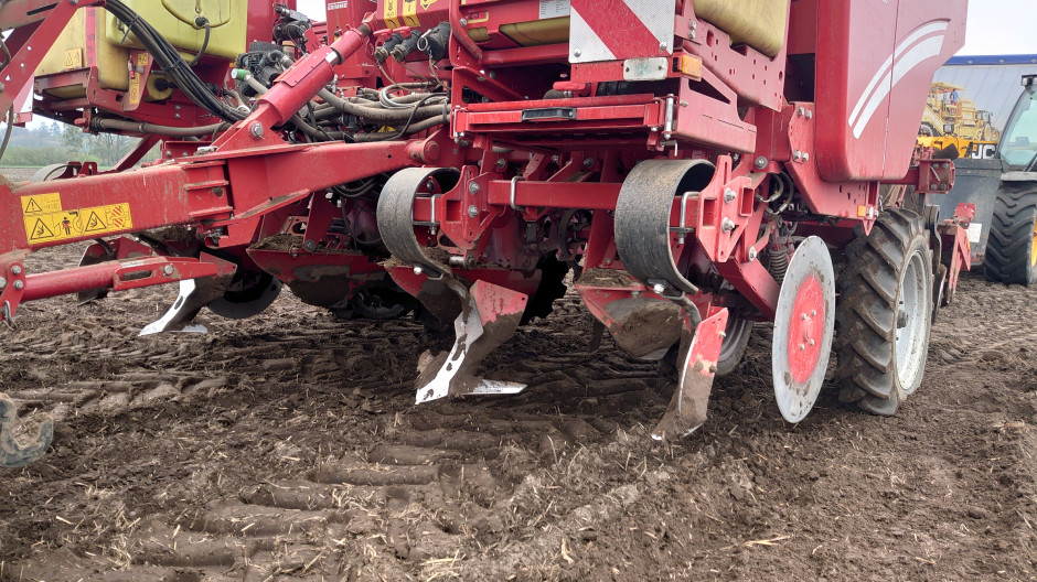

Na polu mogliśmy również zobaczyć należącą do zaprzyjaźnionej firmy usługowej sadzarkę do ziemniaków, skonfigurowaną tak, by ułatwić pracę na polu uprawianym bezorkowo i zminimalizować liczbę przejazdów. Wyposażona jest ona w dodatkowe zęby spulchniające, a także blachę formującej, dzięki której nie ma potrzeby stosowania obsypnika, co przy dużym areale stanowi o znacznej oszczędności czasu. Maszyna sadzi w jednym przejeździe cztery rzędy ziemniaków, w rozstawie 90 cm, a współpracuje z nią ciągnik o mocy 230 KM. Głębokość pracy ustawiona jest tak, aby nad ziemniakiem znajdowała się warstwa gleby o grubości około 12 cm, co według doświadczenia rolnika jest optymalną wartością.
Sadzarka wyposażona jest w dodatkowe zęby spulchniające, fot. Maciej Sacha
