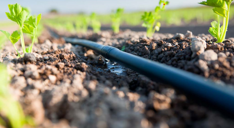

Jednym z najpopularniejszych i najbardziej efektywnych sposobów dostarczania wody na pola uprawne jest nawadnianie za pomocą linii i taśm kroplujących.
– Główną zaletą nawadniania kroplowego jest wysoka wydajność. W tym przypadku występujące straty wody są niewielkie, dzięki czemu rozwiązanie jest bardzo ekonomiczne. Aby zapewnić roślinom optymalne warunki wzrostu, konieczna jest precyzja w dostarczaniu zarówno wody, jak i nawozów. Taśmy i linie kroplujące gwarantują precyzyjne nawadnianie upraw polowych poprzez dostarczanie wody bezpośrednio do strefy korzeniowej roślin – podkreśla dr Sławomir Sositko.
Ponadto, jak zauważa ekspert, nawadnianie kroplowe eliminuje ryzyko uszkodzeń mechanicznych spowodowanych uderzeniami kropli, a także ryzyko porażenia upraw grzybami oraz innymi chorobami.
– W przypadku warzyw i owoców sezonowych najczęściej wybieranym systemem są taśmy kroplujące, zapewniające wypływ wody z emiterów rozmieszczonych w stałych odstępach o danym litrażu. Po sezonie taśmy można zwinąć, by rozłożyć je ponownie wiosną – zauważa dr Sławomir Sositko. – Droższym, ale też trwalszym rozwiązaniem są linie kroplujące. Grubościenne przewody polecane są do upraw wielosezonowych. Aronię czy borówkę amerykańską warto nawadniać liniami kroplującymi.
