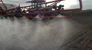

Warto także skupić się na technicznych aspektach zabiegu. Czynnikami wpływającymi na jakość wykonywanego oprysku są: ilość i jakość wody, wysokość belki, dobór rozpylaczy oraz prędkość jazdy.
Prędkość jazdy jest ważna, bo jeśli jest zbyt szybka to belka wprowadzana jest w ruch i robią się czasem silne „turbulencje” cieczy tuż za opryskiwaczem. Dochodzi wówczas do niekontrolowanego znoszenia cieczy opryskowej i w efekcie mniej substancji czynnej dociera do miejsca docelowego i pokrycie gleby jest nierównomierne. Ważna jest także wysokość belki. Jeśli zwiększymy ją o 50 cm to zwiększa się 10 krotnie efekt znoszenia cieczy. Im niżej pracuje belka tym lepsze pokrycie gleby. W sytuacji przesuszonego podłoża istotne jest także ilość wody użytej do oprysku. Nie należy tu praktykować obniżonych wartości, ponieważ to także się wiąże ze słabszym pokryciem gleby przez ciecz opryskową. Do oprysku rekomenduje się użycie przynajmniej 200-300 l/ha. Również dobór rozpylaczy ma wpływ na jakość oprysku. Dobierać należy także rozpylacze, które ograniczają znoszenie cieczy. Dobre efekty uzyska się przy użyciu rozpylaczy co najmniej grubokroplistych, a najlepiej bardzo-grubokroplistych, np. eżektorowych. Drobne krople, mogą być znoszone nawet słabym wiatrem.
