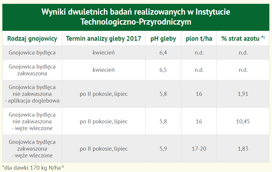

Instytut Technologiczno-Przyrodniczy prowadził w tym projekcie dwuletnie doświadczenia polowe na TUZ oraz gruncie ornym pod kukurydzę uprawioną na kiszonkę. Obserwacji poddano gnojowicę, glebę, plon oraz emisję amoniaku do powietrza podczas aplikacji gnojowicy na pole wężami wleczonymi po uprzednim (1 miesiąc wcześniej) zakwaszeniu gnojowicy w zbiorniku do wartości 5,5. Zanotowano wzrost plonów na TUZ i kukurydzy o 10 do 15 proc. oraz znaczny stopień redukcji emisji amoniaku. W tabeli przedstawiono wybrane wyniki realizowanych badań.

W doświadczeniu ITP poprzedzającym dwuletni eksperyment zastosowano w pierwszej połowie listopada 2016 r. od 1,8 do 2,5 t wapna węglanowego na hektar TUZ. Zakwaszenie gnojowicy nie wpływało istotnie na poziom pH, mimo badań na glebach mineralnych i niskiego wyjściowego pH. Ponadto doświadczenie wykonywano w warunkach wysokiej temperatury powietrza atmosferycznego. Około 8 h po zakończeniu aplikacji nawozu nastąpił opad atmosferyczny. Kompleks sorpcyjny i właściwości buforowe gleby powodowały, że proces zakwaszania gnojowicy nie wpłynął w sposób istotny statystycznie na obniżenie wartości pH. Więcej o rezultatach projektu można znaleźć na stronie www.balticslurry.eu.
Tabela
Tabela
