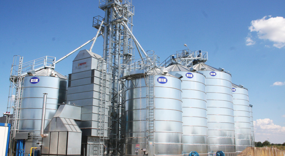

Sam silos rozumiany jako zbiornik na niewiele by się przydał, gdyby nie całe oprzyrządowanie. Jego podstawą są systemy transportu ziarna. Do najpopularniejszych należą przenośniki ślimakowe.
Gdy zboże jest przywożone z pola, najpierw trafia do kosza przyjęciowego. Może mieć on różne formy, jednak podstawowe różnice koncentrują się na pojemności. Małe zasobniki wymagają powolnego wsypywania do nich zboża ze środków transportu w tempie zabierania go przez przenośnik - znacznie zmniejsza to wydajność zestawów transportowych. Odpowiednio duży zasobnik nie ogranicza tej wydajności dzięki możliwości wsypania od razu całej jego zawartości. Warto o tym pamiętać, ponieważ ma to większe znaczenie dla możliwości przyjęcia określonej ilości ziarna w danym czasie niż sama wydajność przenośnika.
Z kosza przyjęciowego ziarno może być transportowane na kilka sposobów. Dmuchawa jest stosunkowo prostym rozwiązaniem. Za jej pomocą zboże trafia bezpośrednio do wnętrza silosu. Kolejnym rozwiązaniem są podajniki ślimakowe. Tutaj występują dwa podstawowe sposoby ich wykorzystania. W pierwszym przenośnik ślimakowy dostarcza ziarno bezpośrednio z kosza przyjęciowego do silosu.
W drugim, stosowanym najczęściej w przypadku baterii silosów, występują dwa przenośniki połączone kolankiem. Pierwszy transportuje ziarno w poziomie do wspomnianego kolanka. Drugi wynosi je pionowo ponad silosy. W ten sposób ziarno trafia do kolektora. W kolektorze ziarno dzielone jest na poszczególne zbiorniki, do których trafia rurami przy wykorzystaniu siły grawitacji. Jest to możliwe dzięki umiejscowieniu kolektora na pewnej wysokości nad zadaszeniem silosów.
Do transportu pionowego wykorzystuje się przenośniki ślimakowe i kubełkowe. Te ostatnie ze względu na znaczną masę wymagają odpowiedniej konstrukcji wsporczej.
