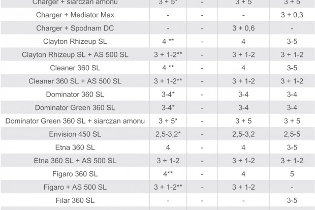

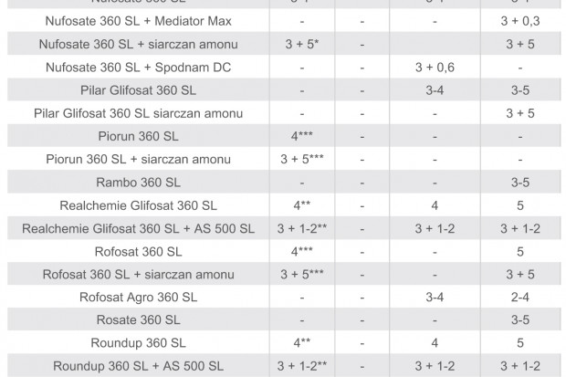

Aktualnie w kraju są zarejestrowane 72 produkty zawierające glifosat. Jedynie kilka z nich nie posiada zaleceń stosowania do desykacji. Natomiast uwzględniając łączne stosowanie z różnymi adiuwantami, dysponujemy blisko stu wariantami zastosowania glifosatu!
Przy tak znacznej liczbie zarejestrowanych na przestrzeni wielu lat kombinacji, z jednej strony nie dziwi ich różnorodność. Mogły to spowodować różne wymogi i zmieniające się procedury. Z drugiej, bardzo zaskakuje, jak identyczna substancja czynna może być tak odmiennie stosowana pod względem dawek, dodatków adiutantów, a zwłaszcza zakresu zaleceń dotyczących możliwości stosowania w poszczególnych gatunkach zbóż. Ze względu na wykorzystanie oficjalnych zaleceń przez praktykę jest to znaczne utrudnienie. W zamieszczonej tabeli zestawiono wszystkie aktualne, oficjalnie zarejestrowane możliwości wykorzystania glifosatu do desykacji zbóż i rzepaku. Szczególną uwagę należy zwrócić na listę gatunków zbóż z uwzględnieniem form jarych i ozimych.
Do podstawowych zaleceń należy stosowanie herbicydów (form użytkowych 360 SL) pojedynczo w dawce 3,0 do 4,0 l/ha. Dawka niższa zalecana jest w przypadku wydatkowania przez opryskiwacz 100 do 150 l cieczy opryskowej na ha. Dawkę wyższą zaleca się dla sprzętu wydatkującego 200 do 300 l na ha. Wiele z form użytkowych glifosatu jest zalecanych z siarczanem amonu (adiuwant mineralnych) w formie nawozu. Należy wtedy stosować 3 l/ha preparatu (formulacja 360 SL) i 5 kg siarczanu amonu w 200 do 300 l wody na hektar. Siarczan amonu znacznie przyspiesza działania glifosatu. Na plantacjach, na których oprócz desykacji oczekuje się skutecznego zniszczenia perzu (lub innych chwastów wieloletnich), jego dodatek jest niewskazany. Powoduje on szybkie obumarcie części nadziemnej chwastów wieloletnich. Wyjątek obecnie stanowi jedynie Roundup 360 SL zalecany z adiuwantem As 500 SL. Niektóre adiuwanty, poza rejestracją (pochodzące z okresu nie wymagającego rejestracji), z dobrym efektem są zalecane z herbicydami zawierającymi glifosat, do takich należy np. Efectan.
