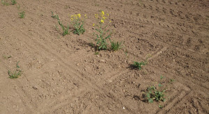

Problem zachwaszczenia przeanalizujemy na przykładzie plantacji zlokalizowanej w powicie wąbrzeskim. Kukurydza została wysiana w tym miejscu po wieloletniej monokulturze zbożowej. Uprawa pszenicy i jęczmienia była raz na kilka lat przerwana rzepakiem. Kukurydza odmiany SY Talisman została wysiana 29 kwietnia po orce zimowej. Samosiewy wcześniej uprawianych w tym miejscy gatunków stanowią obecnie zasadniczą część biomasy chwastów. Po wschodach kukurydzy, na przełomie drugiej i trzeciej dekady maja, przeprowadzone zostało odchwaszczanie mechaniczne.

Na omawianej plantacji najliczniej spośród chwastów dwuliściennych występują samosiewy rzepaku. Poza nimi widoczne są zwłaszcza ostrożeń polny, blekot pospolity, jasnota purpurowa, fiołek polny, gwiazdnica pospolita, mak polny czy rumian polny. Szczególnie trudny w zwalczaniu jest ostrożeń polny. Gatunek ten wykształca tysiące nasion na każdej roślinie, a ponadto charakteryzuje się niezwykle silnym i głębokim systemem korzeniowym, którego uszkodzenie tylko pobudza roślinę. Ostrożeń niezwykle chętnie pobiera z gleby składniki pokarmowe, przez co już 2 szt./m2 mogą zmniejszyć plon ziarna kukurydzy nawet o 20%.
