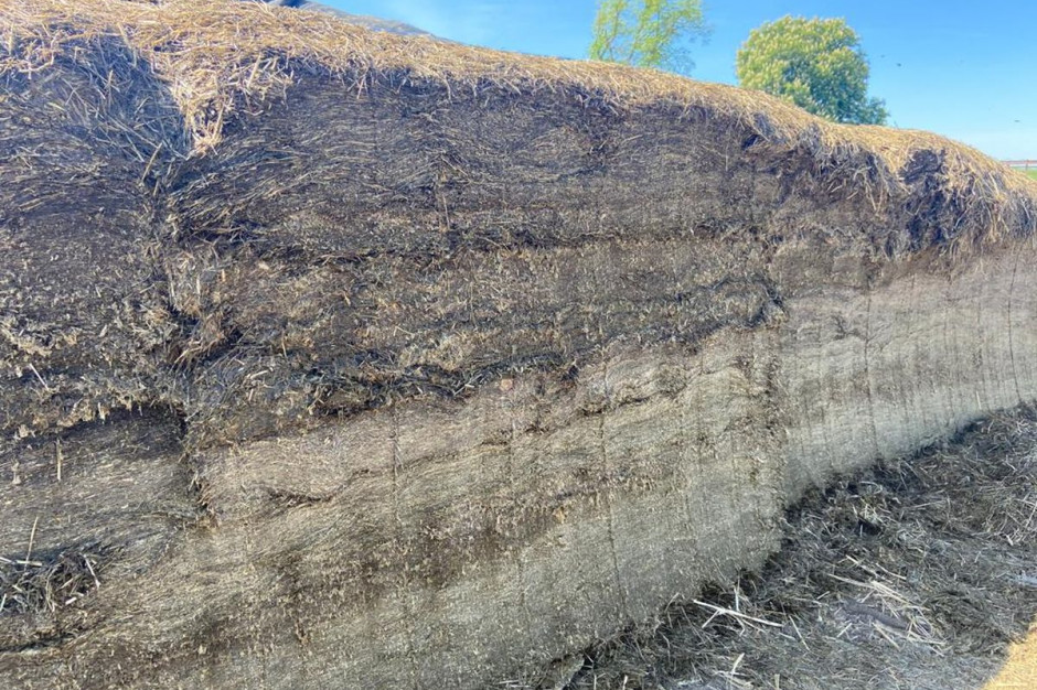

3. Techniki kiszenia
By zapewnić warunki beztlenowe, materiał zielony należy ugniatać w warstwach do maksimum 15 cm każda przez 45-60 minut. Z ostatnią warstwą postępujemy w sposób identyczny, jak z poprzednimi. Dla uzyskania wysokiej jakości kiszonki ważna jest odpowiednia technologia zakiszania. Podczas przygotowania pryzmy kluczowe znaczenie ma dobre ubicie materiału, by dokładnie wycisnąć powietrze. W sytuacji dużego wypływu soków można stosować domieszkę ziarna kukurydzy, nie zaleca się jednak używania słomy i innych zbóż. Kiszonkę powinno się wybierać w tempie 1,5-2,5 m na tydzień.

Jak radzą, silosy należy szczelnie okryć folią, by skutecznie odizolować je od dostępu powietrza i wody opadowej. W przeciwnym razie dojdzie do wtórnej fermentacji i procesów gnilnych w kiszonce. Mogą one również wystąpić podczas nieprawidłowego wybierania kiszonki. Minimum raz w tygodniu wymagany jest dokładny przegląd silosu. Kiszonka jest gotowa po upływie około 1,5-2 miesięcy fermentacji w warunkach beztlenowych.
