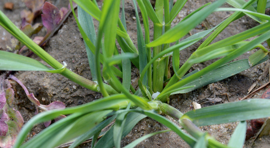

W kwietniu wraz z wydłużającym się dniem i rosnącą średnią temperaturą dobową rośliny dostają sygnał o przejściu w kolejną fazę rozwojową - strzelanie w źdźbło. W tym okresie kumuluje się wiele zabiegów pielęgnacyjnych w zbożach. Warto poznać możliwości wykonania ewentualnych zabiegów łączonych.
Do początku strzelania w źdźbło zboża powinny być zaopatrzone w azot i siarkę, aby uzupełnić zapasy glebowe tych makroskładników pokarmowych i pobudzić rośliny do ewentualnego dokrzewienia (późno siana pszenica). Gdy daje się azot w fazie pełni krzewienia zbóż razem z fosforem, siarką, magnezem i manganem, to możemy mieć wpływ na zwiększenie krzewienia nieodpowiednio rozkrzewionych ozimin, a zastosowanie azotu, siarki i miedzi w fazie końca krzewienia zbóż (BBCH 29) determinować może liczbę źdźbeł i wpływa na wzrost liczby kłosków w kłosie, bo w tym czasie zawiązują się kłoski. W fazie początku strzelania w źdźbło i pierwszego kolanka (BBCH 30-31) przy pomocy dawek azotu można kontrolować tempo redukcji źdźbeł (przyspieszenie tego procesu będzie miało duże znaczenie w nadmiernie zagęszczonych łanach, których udział w tym roku jest wysoki).
CZASNA T-1
BBCH 30-31 są to ważne fazy, gdy przystępuje się do redukcji tempa wzrostu źdźbeł, i mają też istotne znaczenie przy wykonywaniu zabiegów opryskiwania zbóż fungicydami mającymi za zadanie zwalczanie grzybów takich, jak: Oculimacula spp. i Fusarium spp. powodujących tak ważne choroby, jak: łamliwość źdźbła zbóż i traw i fuzaryjna zgorzel podstawy źdźbła i korzeni. Jednocześnie walcząc z tymi chorobami, eliminuje się też grzyby występujące na liściach powodujące takie choroby, jak np. rdze, mączniaka prawdziwego zbóż i traw, DTR, a w jęczmieniu, życie i pszenżycie rynchosporiozę zbóż, a tylko w jęczmieniu plamistość siatkową liści. Fazę pełni i końca krzewienia można stosunkowo łatwo określić, bo czas trwania tej fazy jest dość długi (zaczyna się jesienią i kończy się, gdy rusza "wiosenna" wegetacja zbóż ozimych, czasem nie jest równoznaczny z wiosną kalendarzową). Faza strzelania w źdźbło (BBCH-30) trwa bardzo krótko i gdy gleba jest wilgotna i jest ciepło (15-20ºC), to może ona trwać tylko przez jeden dzień, a gdy jest chłodno (8-10ºC), to czas ten wydłuża się do kilku dni. Po fazie strzelania w źdźbło przychodzi faza pierwszego kolanka (BBCH-31). Ta faza utrzymuje się trochę dłużej, ale też zależy to od temperatury i wilgotności względnej powietrza.
ROZPOZNAJ FAZĘ BBCH 31
Przystępując do określenia tej fazy "metodą wyczuwania kolanka przy pomocy palców" na polu z oziminą, robi się to w następujący sposób: glebę wokół wybranego lub wybranych źdźbeł delikatnie wyrównuje się, a następnie placami obejmuje się źdźbło ok. 1 centymetr nad powierzchnią gleby, aby wyczuć zgrubienie na źdźble. Faza ta rozpoczyna się najpierw na najsilniejszym źdźble, czyli pędzie głównym. Dokładną ocenę roślin należy wykonywać w kilku miejscach na plantacji.
Gdy jest osiągnięta faza pierwszego kolanka, to kolanko obecne na źdźble jest lekko wypukłe i wyczuwalne przy pomocy opuszków palców. Innym sposobem określania tej fazy jest wydobywanie z korzeniami źdźbła z gleby i następnie wykonanie wzdłuż źdźbła cięcia. Makroskopowo lub z pomocą lupy należy obejrzeć przekrojone połowy źdźbła. Gdy od części przykorzeniowej widoczna jest poprzeczna wyraźna ściana ok. 1 centymetra od miejsca, z którego wyrastają korzenie, to też jest potwierdzenie, że roślina jest w stadium pierwszego kolanka, bo kolanko, które zostało stwierdzone, znajduje się co najmniej 1 cm nad węzłem krzewienia. Ma to miejsce w trzeciej głównej fazie rozwojowej - strzelanie w źdźbło, wzrost pędu na długość. Jak wspomniano, jest to faza wzrostu, w której wykonuje się zabieg T-1, aby stworzyć fundament w postaci zdrowych korzeni, pochew liściowych, źdźbeł i liści. Dzięki temu już na samym początku wiosennej wegetacji rośliny zbóż ozimych mogą w pełni funkcjonować.
POŁĄCZYĆ NP. ZE SKRACANIEM
Gdy zarejestrowane regulatory wzrostu zalecane są do stosowania w omawianych fazach, można rozpatrywać ewentualne tworzenie mieszaniny fungicydu z regulatorem wzrostu czy insektycydem lub herbicydem albo dodatkowo połączyć ten zabieg z nawożeniem dolistnymi zbóż, aby dostarczyć przykładowo takie mikroelementy, jak mangan (Mn), miedź (Cu) czy cynk (Zn). Dzięki tym mikroelementom poprawiają się funkcje biochemiczno-fizjologiczne, co stymuluje wzrost systemu korzeniowego i odpornościowego na porażenie przez niektóre grzyby chorobotwórcze. W fazie, kiedy wykonuje się T-1, można stosować niektóre środki, których używa się jako...
