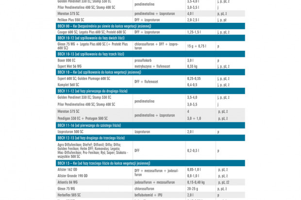

diflufenikan
Jedną z najczęściej przewijających się w zbożach substancji czynnych jest diflufenikan (DFF). Związek selektywny dla wszystkich zbóż ozimych, chociaż poszczególne produkty z jego udziałem często są rejestrowane w ograniczonym zakresie. Sam diflufenikan w formulacji 500 SC jest produkowany w 14 formach handlowych. Substancja ta wykazuje efekt chwastobójczy w stosunku do miotły zbożowej, ale na stanowiskach silnie zachwaszczonych tym gatunkiem czasami zawodzi. Jest idealnym partnerem "wzmacniającym" inne substancje miotłobójcze. Stąd bardzo dobre efekty uzyskuje się po zastosowaniu mieszanin np. z udziałem środków mocznikowych.
Są to izoproturon (Izoproturon 500 SC, Protugan 500 SC) oraz chlorotoluron (Lentipur Flo 500 SC, Tolurex 500 SC), które również z dobrym efektem mogą być stosowane pojedynczo.
Fabryczne mieszaniny diflufenikanu i izoproturonu są reprezentowane przez Cougar 600 SC, Legato Plus 600 SC i Protekt 600 EC zalecane "non-stop" bezpośrednio po siewie, aż do końca wegetacji jesiennej. Jeden z preparatów o takim samym składzie substancji czynnych Pelikan Plus 550 SC posiada rejestrację stosowania po siewie, a następnie dopiero od 3 liści. Podobnymi kombinacjami są mieszaniny oparte na diflufenikanie z chlorotoluronem. Są to zalecane tylko nalistnie preparaty Dyplomata 600 SC, Snajper 600 SC i Legato Pro 425 SC.
Diflufenikan wykazuje także zgodność w łącznym stosowaniu z niektórymi związkami sulfonylomocznikowymi.
Należą do chlorosulfuron (Glean 75 WG) oraz jodosulfuron + mezosulfuron (Alister 162 OD, Alister Grande 190 OD). Inny wariant to mieszanina z flufenacetem.
To znane i skuteczne Herbicydy z możliwością nalistnego stosowania przez cały okres jesieni (Expert 600 SC, Golden Plumage 600 SC, Komplet 560 SC).
Bez względu na termin stosowania, należy wziąć pod uwagę, że diflufenikan jest związkiem o działaniu doglebowym i w każdej sytuacji wymaga wilgotnej gleby, a zwalczane chwasty w trakcie zabiegu powinny mieć jeszcze słabo wykształcony system korzeniowy.
Pendimetalina
Wczesne zabiegi (doglebowe i nalistne) dotyczą także stosowania pendimetaliny, substancji czynnej najbardziej wymagającej pod względem wilgotności gleby. Rejestracja poszczególnych środków jest bardzo zróżnicowana. Część zgodnie z rejestracją można stosować we wszystkich zbożach, część tylko w jęczmieniu, a fabryczną mieszaninę pendimetaliny z izoproturonem (Maraton 375 SC) we wszystkich zbożach prócz jęczmienia.
prosulfokarb
Do wczesnych zabiegów zalecany jest Boxer 800 EC (prosulfokarb). To rozwojowy herbicyd, który na razie jest zarejestrowany sam i tylko w pszenicy. Jak wykazują badania, jest selektywny także dla jęczmienia i żyta. Istnieje także możliwość stosowania go w mieszaninach z innymi herbicydami. W tym samym terminie dobre efekty można uzyskać po zastosowaniu o wiele starszego preparatu Expert Met 56 WG (metrybuzyna + flufenacet).
jodosulfuron
Oprócz części wymienionych herbicydów (chlorosulfuron, chlorotoluron, diflufenikan, izoproturon), które można stosować zgodnie z różnymi zaleceniami od siewu do końca wegetacji jesiennej, istnieje kilka możliwości zastosowania uniwersalnych kombinacji od 3 liścia do końca jesieni.
Są to przede wszystkim preparaty oparte na jodosulfuronie (Huzar 05 WG), który jest także zalecany w mieszaninie z mezosulfuronem (Atlantis 04 WG). W życie preparat można stosować w maksymalnej dawce 0,15 kg/ha. Kolejne preparaty to już omówione formulacje środków Alister (diflufenikan + jodosulfuron + mezosulfuron).
Inne substancje
Inny wariant to stosunkowo nowo zarejestrowany herbicyd Herbaflex 585 SC. W jego skład wchodzi znany izoproturon oraz pierwszy raz zarejestrowany na krajowym rynku - beflubutamid. Ze względu na drugą substancję czynną warto ten preparat wykorzystać na stanowiskach, na których stwierdzono kompensację lub uodpornienie się wrażliwych gatunków chwastów.

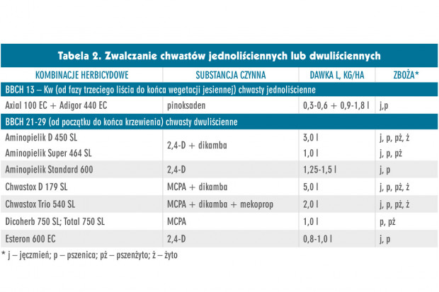

W wyjątkowych sytuacjach zachodzi konieczność zwalczania tylko miotły zbożowej bądź jedynie chwastów dwuliściennych.
W pierwszym przypadku istnieje jedno rozwiązanie.
Można zastosować herbicyd Axial 100 EC koniecznie łącznie z adiuwantem Adigor 440 EC. Udział adiuwanta musi być trzykrotnie wyższy niż samego preparatu. Maksymalną dawkę środka Axial 100 EC w jęczmieniu należy obniżyć do 0,45 l/ha. Preparat także zwalcza wyczyniec polny i owies głuchy.
Jeżeli zaistnieje na polu odwrotna sytuacja, czyli wystąpią jedynie chwasty dwuliścienne, najbardziej trafnym rozwiązaniem jest zastosowanie tzw. regulatorów wzrostu (2,4-D, MCPA, mekoprop, dikamba). W praktyce to głównie krajowe preparaty z linii Aminopielik i Chwastox zalecane w fazie krzewienia zbóż. Do skutecznego działania wymagają odpowiednio wysokiej temperatury. Minimum to 8oC. Efekt chwastobójczy zostanie uzyskany jeżeli wystąpi ona podczas zabiegu i utrzyma się przez co najmniej kilka godzin dziennie przez okres około tygodnia po zabiegu.
