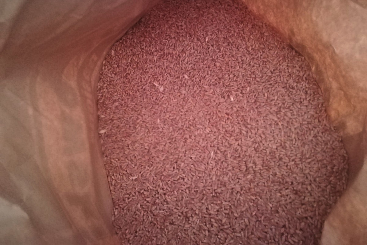

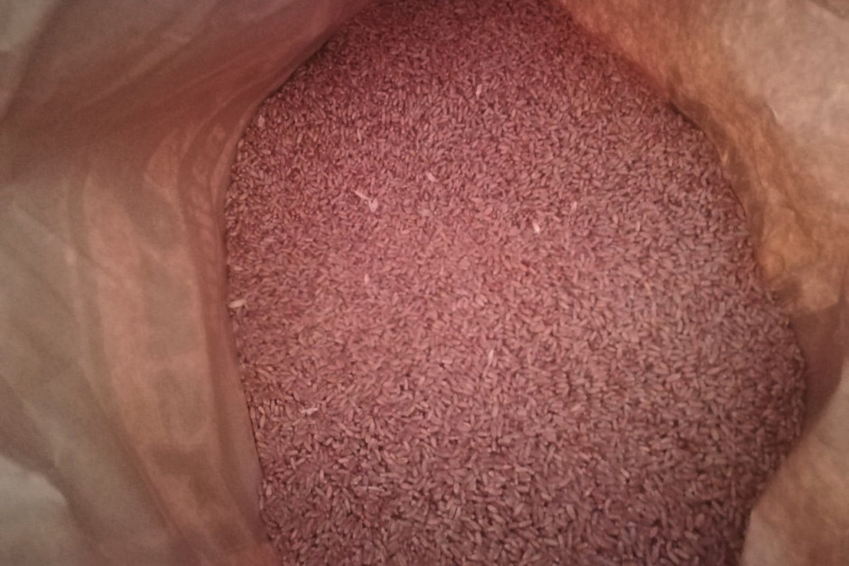

Należy jednak mieć świadomość, że masa 1000 ziaren (MTZ) jest także cechą uwarunkowaną genetycznie i w tym zakresie różnice odmianowe mogą być znaczne. Fot. A. Kobus

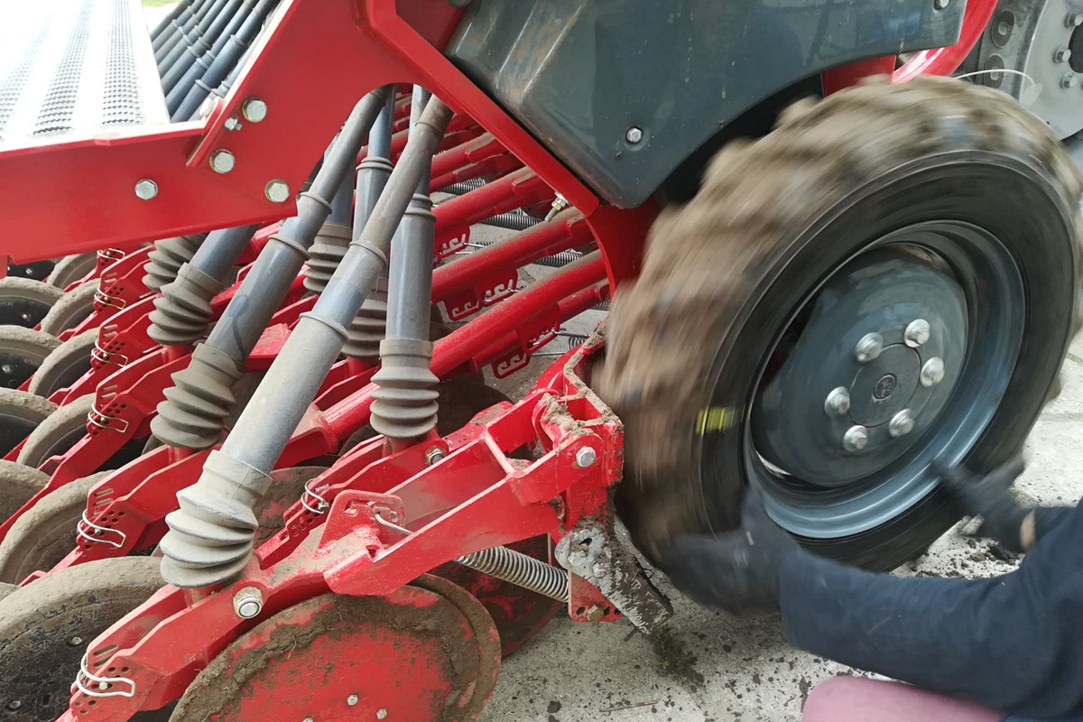

Należy  pamiętać, że przy siewie drobnym materiałem siewnym należy skorygować normę wysiewu. Zasada jest prosta: jedno nasiono daje jedną roślinę (pamiętać jednak należy o deklarowanej na etykiecie lub sprawdzonej w warunkach domowych sile kiełkowania). Przy mniejszym MTZ norma wysiewu będzie niższa.
Ważne: obsadę zawsze dobieramy do warunków siedliskowych i terminu siewu, stosując wzór: (MTZ x docelowa obsada) / siła kiełkowania = ilość wysiewu (kg/ha).
Dysponując materiałem o niskiej MTZ przed wyjazdem w pole należy bardzo dokładnie wykonać próbę kręconą, by uzyskać założoną dawkę nasion na hektar Fot. A.Kobus
