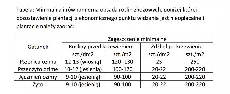

Pszenica ozima:
Dochodzą do nas sygnały, że ucierpiały głównie pszenice z opóźnionych siewów (te które zimowały w fazie 3.liścia).  Takie plantacje nie wytworzyły węzła krzewienia, a zapasy z ziarniaka zostały wyczerpane. Głównie dotyczy to rejonów, gdzie podczas mrozów nie było pokrywy śniegowej.
Na dobrych glebach graniczną wartością staje się obsada około 100-130 roślin/m², albo 110-150 szt./m² przy siewie opóźnionym (zakładając słabsze wiosenne krzewienie). W każdym przypadku obsada kłosów po krzewieniu nie może spaść poniżej 250 szt./m². Na słabszych glebach wartości te powinny być nieco wyższe o około 10-20 szt./m².
Jęczmień ozimy:
Kiedy likwidować plantację jęczmienia? Gdy obsada roślin nie przekracza 90-110 szt./m² na glebach bardzo dobrych i 120 -130 szt./m² na słabszych stanowiskach. Ilość kłosów nie powinna spaść poniżej 200-220 szt/m².

Tu raczej nie spodziewamy się strat w obsadzie. W tabelce podajemy jednak wartości graniczne dla wszystkich gatunków. Należy je traktować jako wartości orientacyjne.
