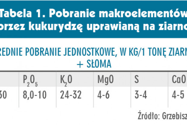

Kukurydza należy do roślin uprawnych charakteryzujących się wysoką produkcją biomasy o dużej koncentracji składników pokarmowych. Dlatego do realizacji swojego potencjału plonotwórczego, tj. do uzyskania maksymalnego plonu ziarna w danych warunkach siedliskowych, potrzebuje pokrycia wysokiego zapotrzebowania na wszystkie niezbędne składniki pokarmowe (tab. 1).

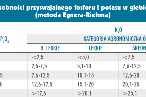

Właściwe odżywienie kukurydzy fosforem i potasem zapewnia zatem dobre zawiązywanie i zaziarnienie kolb, a także dostatecznie długi okres nalewania ziarna, co gwarantuje wysokie plony. Dlatego bardzo ważne jest, aby racjonalne nawożenie kukurydzy było ukierunkowane na utrzymanie odpowiedniej zasobności gleby w przyswajalne formy tych składników, gdyż zwykle niedostateczna zasobność gleby w fosfor i potas jest główną przyczyną wystąpienia ich niedoboru.
Wskazane jest, aby gleba przed siewem kukurydzy miała co najmniej średnią zasobność w te składniki - najlepiej na pograniczu zasobności średniej i wysokiej - tab. 2. Przy czym jeśli kukurydzę uprawiamy na glebie lekkiej, to zasobność w przyswajalny potas powinna mieścić się w wysokiej klasie zasobności (około 18 mg K2O/100 g gleby). Przy takim poziomie zasobności dawka nawozowa składników powinna kształtować się na poziomie 50-75 proc. potrzeb pokarmowych.

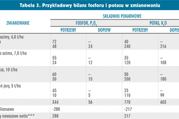

Nawożenie kukurydzy fosforem i potasem należy rozpatrywać zawsze w zmianowaniu. Podstawą efektywnego nawożenia tymi składnikami jest właściwy sposób zagospodarowania resztek roślinnych (słomy). W związku z faktem, że z plonem ziarna wynosimy większość pobranego przez rośliny fosforu, a zdecydowanie niewielką część potasu, to gdy słoma pozostanie na polu, potrzeby nawozowe w zmianowaniu względem fosforu mogą być nawet wyższe niż względem potasu. Natomiast gdy zbieramy plon uboczny, to sytuacja jest odwrotna (tab. 3). W sytuacji, gdy słoma została zebrana, zaleca się wykonanie nawożenia fosforem i potasem pod każdą roślinę w zmianowaniu (oczywiście zależnie od potrzeb i zasobności gleby w przyswajalne składniki pokarmowe). W przypadku niskiej zasobności gleby w składniki pokarmowe, należy zwiększyć nawożenie pod przedplon roślin wymagających (przykładowo kukurydzy, ziemniaków, buraków czy rzepaku), aby podnieść zasobność gleby, gdyż kukurydza należy do roślin, które w dużym stopniu reagują zarówno na poziom zasobności gleby, jak i na bieżące nawożenie tymi składnikami.
Natomiast, gdy słoma pozostaje na polu, to nawożenie fosforem należy przeprowadzić również pod każdą roślinę w zmianowaniu, a nawożenie potasem w pierwszej kolejności pod rośliny wymagające (dotyczy co najmniej średniej zasobności gleby w przyswajalny potas), a pod zboża można zastosować tylko niewielkie nawożenie startowe tym składnikiem. Dobór nawozów jest uzależniony od terminu i techniki ich stosowania.

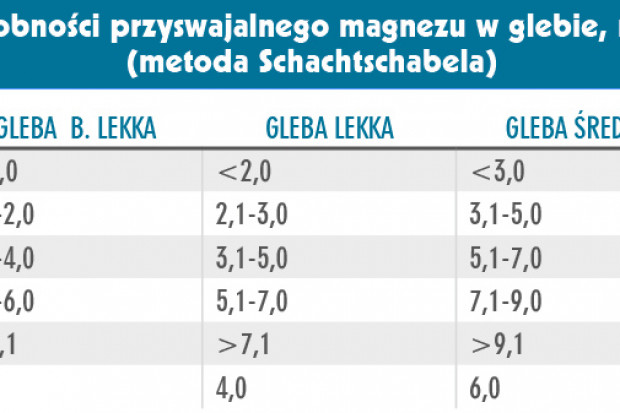

Efektywne nawożenie azotem, tj. pobranie azotu z gleby i przetworzenie w plon ziarna, jest możliwe tylko przy dobrym odżywieniu kukurydzy magnezem i siarką. W standardowym postępowaniu, szacując potrzeby nawozowe w przypadku magnezu, oznacza się zawartość składnika przyswajalnego w glebie (tab. 4) i wyznacza się tzw. zawartość krytyczną, którą stanowi środkowa zawartość magnezu dla średniej klasy zasobności w przyswajalny składnik. W sytuacji, gdy gleba charakteryzuje się średnią zasobnością w przyswajalny magnez, ale poniżej zawartości krytycznej, to w zależności od żyzności gleby (pH, zawartości materii organicznej, struktury itp.) przy braku nawożenia organicznego należy zastosować nawożenie doglebowe tym składnikiem w wysokości 75-100 proc. potrzeb pokarmowych.
Natomiast, gdy zawartość jest wyższa od zawartości krytycznej, to dawkę można zmniejszyć do 25-50 proc. potrzeb pokarmowych. Jednocześnie, gdy gleba cechuje się niskim poziomem zasobności w przyswajalny magnez, konieczne jest zwiększenie nawożenia, które ma na celu zarówno pokrycie potrzeb pokarmowych, jak i w dłuższym okresie podniesienie zasobności gleby do zawartości średnich.
