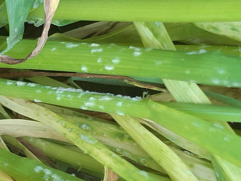

W łanach coraz bardziej widoczny jest mączniak prawdziwy zbóż i traw Blumeria graminis. Zdjęcie wykonane 21.05.2021r.
Wzrost temperatury, przelotne opady, dobrze odżywione azotem rośliny, gęstniejące łany to idealne warunki dla rozwoju mączniaka prawdziwego zbóż i traw. Na niektórych plantacjach, na bardziej podatnych odmianach patogen ten dynamicznie się rozwija.
W łanach coraz bardziej widoczny jest mączniak prawdziwy zbóż i traw (Blumeria graminis). Kwiecień nie sprzyjał rozwojowi tego grzyba, głównie za sprawą niskich temperatur. Sytuacja jednak się zmienia. Aktualnie w warunkach Polski centralnej widoczny on jest najczęściej na dolnych liściach i podstawie pędu. Na organach tych pojawiają się śnieżnobiałe poduszeczki mączniaka świadczące o tym, że są to świeże infekcje. Ten nalot złożony jest z grzybni i zarodników konidialnych grzyba. Będą one się rozsiewać i porażać kolejne organy.
Delikatny, watowaty i śnieżnobiały nalot świadczy o tym, że są to świeże infekcje Fot. A. Kobus
W sprzyjających warunkach wkrótce objawy pojawią się również na górnych liściach, a nawet kłosach. Silnie porażone liście przedwcześnie zasychają. Na niektórych odmianach w miejscu porażenia, tkanki szybko żółkną, a następnie brunatnieją, co należy wiązać z reakcją obronną rośliny. W okresie późniejszym nalot mączniaka staje się wojłokowaty, ciemnieje – co oznacza, że grzybnia się starzeje.

Najpierw mącznika pojawia się na niżej położonych organach, z czasem przenosi się ku górze. Fot. A. Kobus
