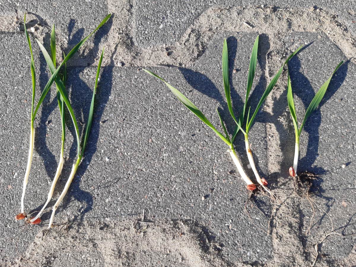

Z lewej strony rośliny z siewu zbyt głębokiego. Osiągnęły fazę drugiego liścia. Siewki, których ziarniaki zostały zasiane płycej w tym samym czasie osiągnęły już fazę 3.liścia Fot. A. Kobus

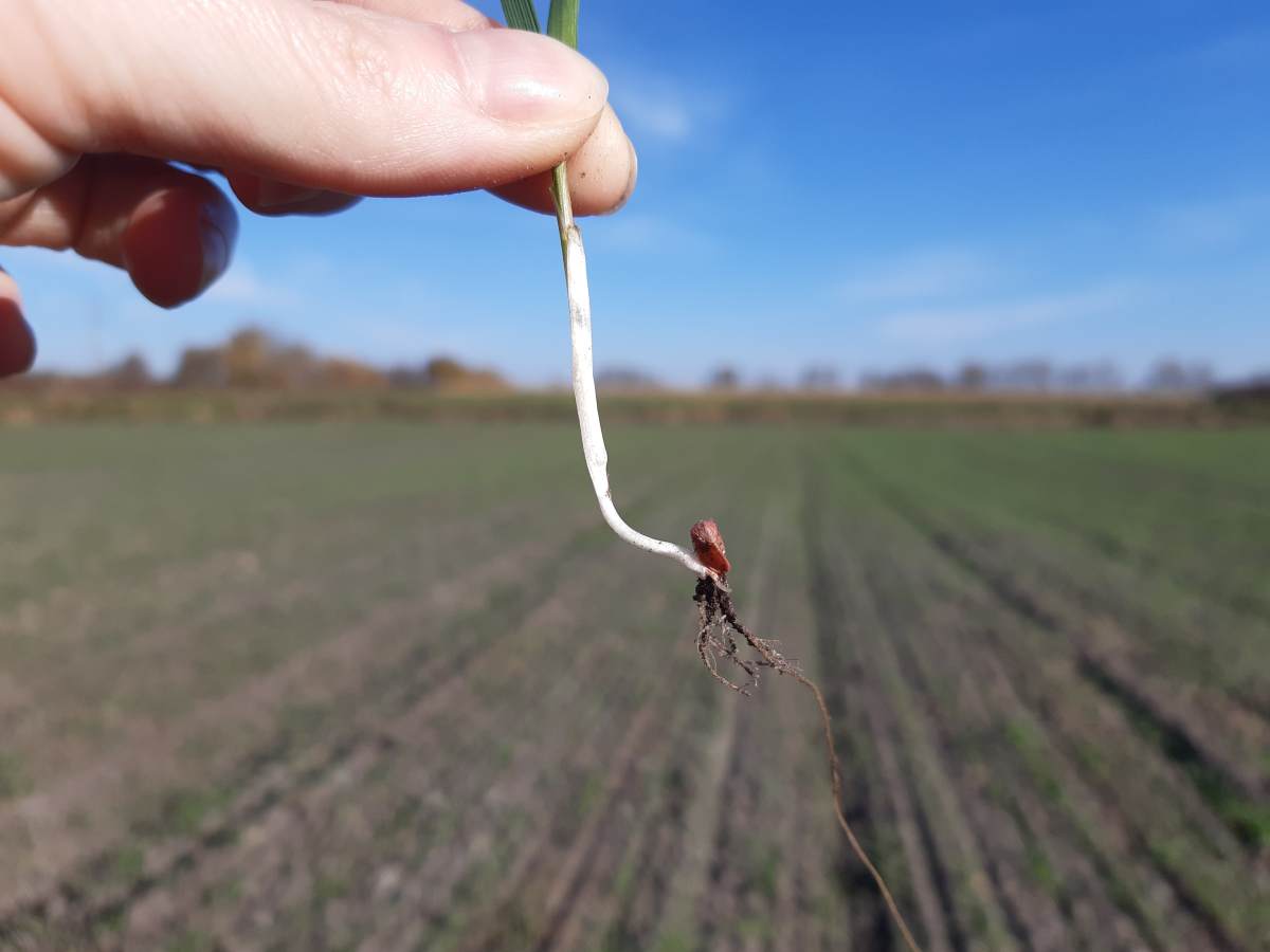

Prawidłowa głębokość siewu powinna mieścić się w granicach od 2 do 4 cm. Jeśli umieścimy ziarniaki głębiej na 6-7 cm pojawiają się problemy już na etapie wschodów. Po pierwsze siewki takie dłużej wschodzą, gdyż mają dłuższą drogę do pokonania. Liście takich siewek są wydłużone, cienkie, łodyżki wiotkie i delikatne. Na typ etapie siewka jest narażona na porażenie sprawcami chorób grzybowych, także tych które rozwijają się później w choroby podsuszkowe. Zdarza się, że na siewkach pojawiają się żółte przebarwienia, które świadczą także o problemach fizjologicznych rośliny.
Siewka ze zbyt głębokiego siewu Fot. A. Kobus
