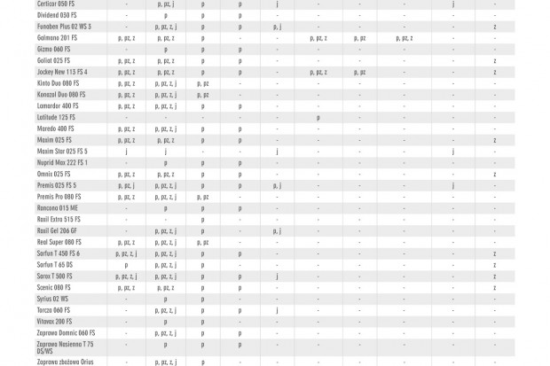

Natomiast wystąpienie głowni pylącej jest niebezpieczne w uprawie jęczmienia i pszenicy, śnieć cuchnąca w uprawie pszenicy oraz głownia zwarta i pasiastość liści w jęczmieniu. W tabeli 1 zestawiono przykłady fungicydów, które zwalczają powyżej wymienione choroby. Uwzględnione są również w tabeli choroby, które zwalczane są w trakcie wegetacji poprzez wykonanie zabiegu opryskiwania. W przypadku niektórych zapraw istnieje możliwość ograniczania rozwoju m.in. septoriozy liści, rdzy brunatnej, plamistości siatkowej jęczmienia i mączniaka prawdziwego.
