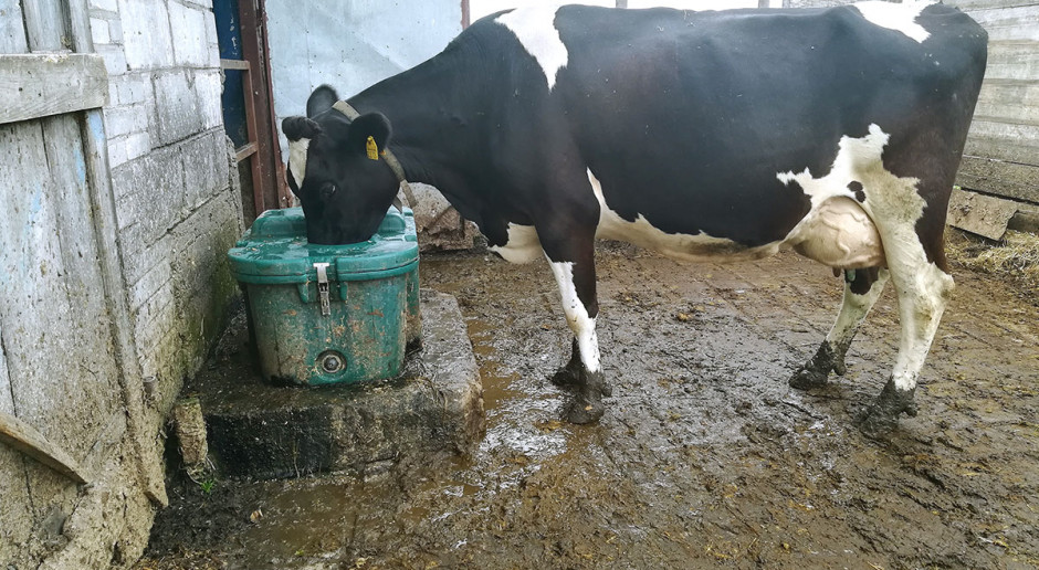

Aby woda nie zamarzła Fot. Ł. Głuchowski

Kolejna grupą poideł mrozoodpornych są urządzenia działające pasywnie. Takie podła działają na zasadzie termosu, ograniczając utratę temperatury przez wodę, co zapobiega jej zamarzaniu. Poidła izolowane bez dodatkowego ogrzewania stosowane są zazwyczaj dla grup co najmniej 20 sztuk bydła, tak aby pobór wody przez zwierzęta zapewnił, że pójło nie zdąży się wychłodzić.
Przykładem takiego urządzenia jest poidło izolowane ID100 firmy JFC. Jest to poidło dwukomorowe o pojemności 100 litrów. Posiada podwójne ściany izolowane pianką poliuretanową, dzięki czemu, jak zapewnia producent, woda jest skutecznie chroniona przed zamarzaniem nawet w temperaturze -30°C. Poidło wyposażone jest w dwie kule zamykające otwory w pokrywie, które izolują termicznie i uniemożliwiają przedostawanie się zanieczyszczeń do wody. W poidłach zastosowano zawór pływakowy umożliwiający regulację poziomu wody. Jak podaje producent poidło może obsłużyć 40-45 sztuk bydła, a jego cena wynosi ok. 2100 zł.
Poidła izolowane można opcjonalnie doposażyć w grzałki, co często stosują hodowcy bydła mięsnego. Wynika to z faktu, że bydło mięsne ma mniejsze zapotrzebowanie na wodę, przez co zwierzęta piją mniej szczególnie nocą i woda niestety oziębia się. Taki problem niemal nie istnieje przy krowach mlecznych, które korzystają z poideł bardziej intensywnie, przez co woda nie zdąży się wychłodzić i zamarznąć.
