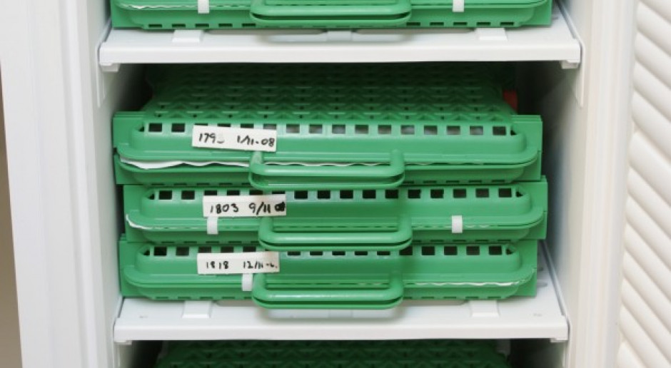

Banki siary
Na rynku są dostępne gotowe zestawy do magazynowania i zadawania siary. Jednym z nich jest Colo Quick, oferowany w naszym kraju przez firmę Aqua Blend Polska. Jest to kompleksowe rozwiązanie, ponieważ zestaw zawiera worki na siarę, sondę, smoczki, stację napełniania, siaromierz oraz urządzenie rozmrażające, które w droższej konfiguracji może służyć również za pasteryzator. Cena podstawowego kompletu to ok. 17 tys. zł.
Natomiast firma Alta Genetics, ma w swojej ofercie zestaw do zarządzania siarą Perfect Udder. Na komplet składa się: 50 jednorazowych worków do mrożenia o pojemności 3,78 l, 3 smoczki, 3 sondy oraz uchwyt do mocowania smoczka na stałe. Jest to prostsze rozwiązanie, w porównaniu do zestawu wcześniej opisywanego. Ale za to cena jest bardzo przystępna - zestaw kosztuje 449 zł. netto.
Niektórzy hodowcy, magazynują siarę w butelkach po napojach lub workach strunowych na mrożonki. Ważne jest aby prawidłowo przeprowadzić rozmrażanie pójła. Nie wolno tego robić w gorącej wodzie!  Najlepiej aby temperatura łaźni wynosiła ok. 40oC. Za wysoka temperatura spowoduje denaturację białek.
