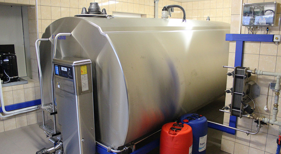

Do wstępnego schładzania mleka wykorzystywane są wymienniki ciepła (płytowe, rurowe), które pozwalają częściowo obniżyć temperaturę mleka, przyspieszając w ten sposób proces dalszego chłodzenia. Udojone mleko za pomocą pompy, tłoczone jest przez zespół cienkich płyt lub rur, które mają kontakt z przepływającym w przeciwnym kierunku czynnikiem chłodzącym odbierającym energię cieplną z mleka.
Rurowy wymiennik ciepła stanowi układ dwóch wężownic, z których jedna znajduje się wewnątrz drugiej. Jedną z nich płynie mleko, natomiast drugą woda. Są one wykonywane z jednego kawałka rury, bez połączeń i spawów, aby zapobiec przedostawaniu się wody do mleka. Natomiast wymiennik płytowy zbudowany jest z cienkich płyt ułożonych blisko siebie. Elementy te są wykonywane na bazie stali szlachetnych, co wpływa na wydłużenie ich trwałości, szczególnie ze względu na fakt, że mają kontakt z silnymi środkami myjącymi. Wstępnie w ten sposób schłodzone mleko opuszcza wymiennik ciepła i trafia do komory zbiornika w celu dalszego chłodzenia, natomiast podgrzana woda może zostać przekierowana np. do systemu pojenia bydła. Dzięki wymiennikowi ciepła do komory chłodniczej trafia już schłodzone mleko o temperaturze ok. 15-20ºC (w zależności od zastosowanego systemu). Różnica pomiędzy mlekiem świeżo udojonym, a wstępnie schłodzonym sięga więc kilkunastu stopni. Pozwala to na znacznie szybsze schłodzenie mleka do docelowej temperatury (4-6ºC). Skrócenie okresu schładzania mleka pozwala w dużym stopniu ograniczyć zużycie energii elektrycznej.
Najczęściej wykorzystywanym czynnikiem chłodzącym jest woda bieżąca, która ulegając ogrzaniu odbiera ciepło z mleka, po czym może zostać spożytkowana w gospodarstwie do różnych celów. Innym czynnikiem chłodzącym może być woda lodowa (temp. ok. 1,5ºC) wytwarzana w banku lodu. Jest to wydajna i efektywna metoda schładzania mleka. W tym systemie mleko chłodzone jest dwuetapowo. Najpierw przepływa przez płytowy wymiennik ciepła, który wykorzystuje wodę ze studni lub bieżącą, w zależności od tego, która ma niższą temperaturę. W drugim etapie użyta zostaje woda lodowa, wytworzona przez bank lodowy, co obniża niemal natychmiastowo temperaturę mleka, zanim trafi ono do zbiornika.
