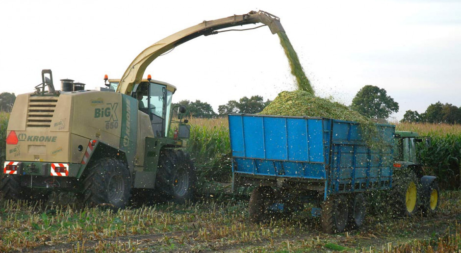

Patrząc kilka lat wstecz, kiedy do cięcia kukurydzy wykorzystywano sieczkarnie jednorzędowe agregowane z ciągnikami rolniczymi lub przestarzałe technologicznie sieczkarnie samojezdne, sporządzanie kiszonki z kukurydzy zajmowało dużo czasu, a i jakość paszy pozostawiała wiele do życzenia.
Dawniejsze systemy cięcia sieczki z kukurydzy nie umożliwiały jej dostatecznego rozdrobnienia i co ważniejsze, prawidłowego zgniecenia ziarniaków kukurydzy, a jedynie ich zarysowania.
Wydajność sieczkarni samojezdnych jest imponująca, tak samo jak możliwości rozdrobnienia roślin kukurydzy.
Kukurydza powinna być rozdrobniona możliwie najmocniej (na cząstki długości 1-2 cm, w praktyce wymaga to ustawienia sieczkarni na cięcie sieczki poniżej 1 cm), co pozwoli na uzyskanie prawidłowego zagęszczenia masy w silosie oraz poprawę strawności paszy.
