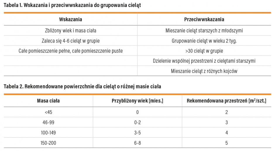

Utrzymywanie cieląt w parach lub grupach, po urodzeniu, może zwiększyć przyrosty masy ciała i spożycie paszy stałej. Ponadto utrzymywanie grupowe wspomaga behawioralny i społeczny rozwój cieląt, zwiększając ich zdolność uczenia się i pozwalając im lepiej przystosować się do nowych warunków.
Przestrzeń wymagana dla cieląt w kojcach grupowych różni się w zależności od ich masy ciała. Cielęta utrzymywane w małych grupach lub większych grupach wymagają 1,8 m2 powierzchni kojca i całkowitej powierzchni podłogi od 2,3 do 2,5 m2/cielę (wliczając korytarze paszowe). Minimalna dopuszczalna powierzchnia podłogi kojca na cielę wynosi 1,5 m2. W przypadku dużych stad odpowiednie jest pomieszczenie z dwoma rzędami kojców i centralnym przejściem. Przejścia nie powinny mieć mniej niż 1,2 m szerokości. Tabela 2 przedstawia rekomendowane powierzchnie dla cieląt o różnej masie ciała.
Ciekawym aspektem odpoju cieląt jest wykorzystanie efektu konkurencyjności w trakcie grupowego odpoju cieląt po 14. dniu ich życia. Działania takie okazują się pozytywne nie tylko pod względem ograniczenia nakładów pracy, lecz także ilości pobieranego przez cielęta pójła. Okazuje się, że jeśli grupa jest jednorodna, ilość pobranego pójła przez cielęta nie różni się o więcej niż 10 proc. Oczywiście praktyki takie można stosować tylko w stadach, w których nie występują problemy zdrowotne związane z obecnością chorób zakaźnych, jak np. paratuberkuloza.
