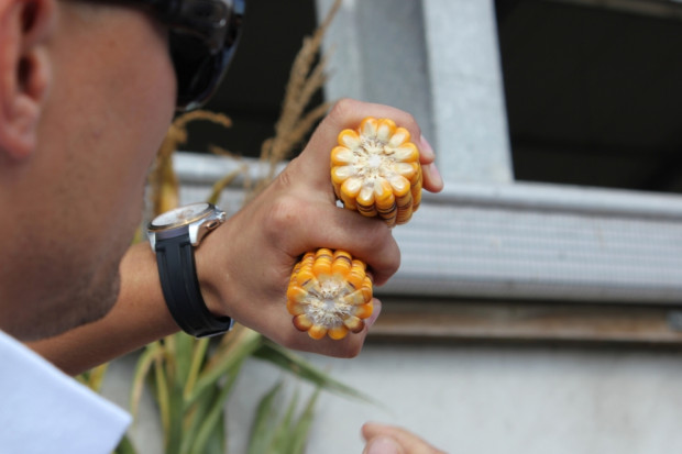

Z kolei dr Krzysztof Białoń z AdiFeed proponuje zastosowanie metody jeszcze bardziej obarczonej błędem ale zajmującej mniej czasu. Przełamujemy kolbę na pół, patrzymy na stronę nie z zarodnikami (załączone zdjęcia) i określamy usytuowanie linii białej. Metoda nie jest doskonała, mówi plus/minus o zawartości suchej masy, wynika to niestety m. in. ze znacznego zróżnicowania odmian, ale jest znacznie lepsza niż „na sąsiada”.
Jeżeli stwierdzimy, że linia biała jest w jednej trzeciej „zęba” to powinniśmy zaczynać koszenie. Wówczas prawdopodobnie sucha masa będzie na poziomie 31-32 proc. Jeżeli natomiast linia biała będzie w połowie „zęba” to będzie oznaczać „ni mniej ni więcej” – mówiąc kolokwialnie, że ziarniak nabiera „mąki- skrobi” i zawartość suchej masy w roślinie rośnie.
