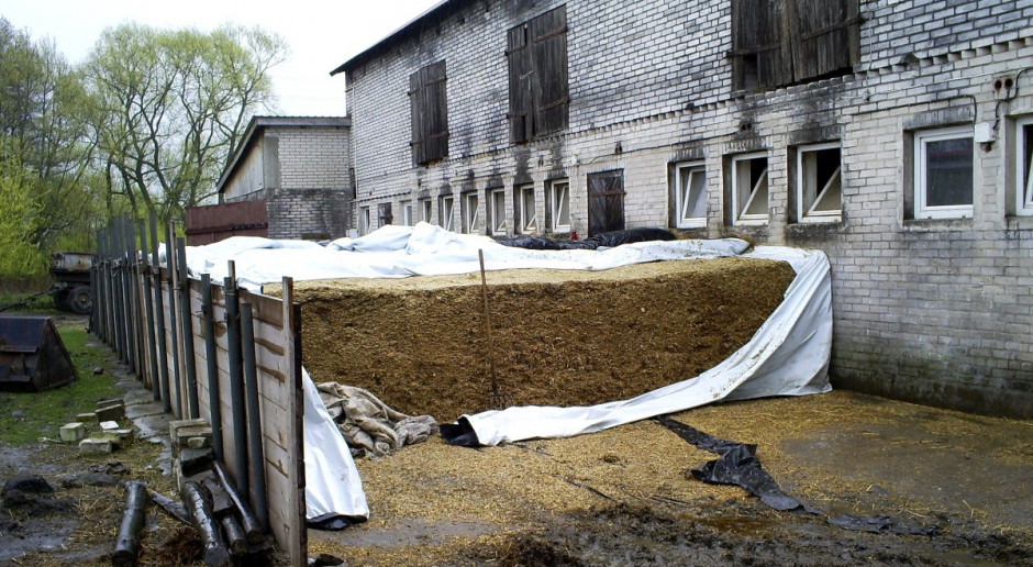

Silos jest jedną z najlepszych form przechowywania pasz objętościowych. Jednak budowanie potężnych betonowych „bunkrów” wiąże się z ogromnymi kosztami. Warto czasem dostrzec istniejące możliwości i wykorzystać je w swoim gospodarstwie.
Ciekawym sposobem na przechowywanie pasz objętościowych jest wykorzystanie do tego celu budynku inwentarskiego. Na taki pomysł wpadł Pan Włodzimierz Krysiak z woj. mazowieckiego. Do stworzenia silosu na kiszonkę z kukurydzy wykorzystał z jednej strony ścianę obory, a druga ścianka oporowa powstała z konstrukcji stalowo - drewnianej.
- Dawniej na tym miejscu stała wiata, a gdy uległa zniszczeniu, na jej miejscu powstał silos na kukurydzę - mówi hodowca.
Ścianka oporowa powstała z grubościennych rur oraz desek. Rury są wpuszczane w inne zagłębione w gruncie o większej średnicy, co umożliwia zdemontowanie konstrukcji. Z obu stron ściany izolowane są folią, która zabezpiecza przed wnikaniem powietrza do pryzmy.
Całość kosztowała ok. 1500 zł, co stanowi co najmniej kilkunastokrotnie niższy koszt w porównaniu z wybudowaniem silosu betonowego.
