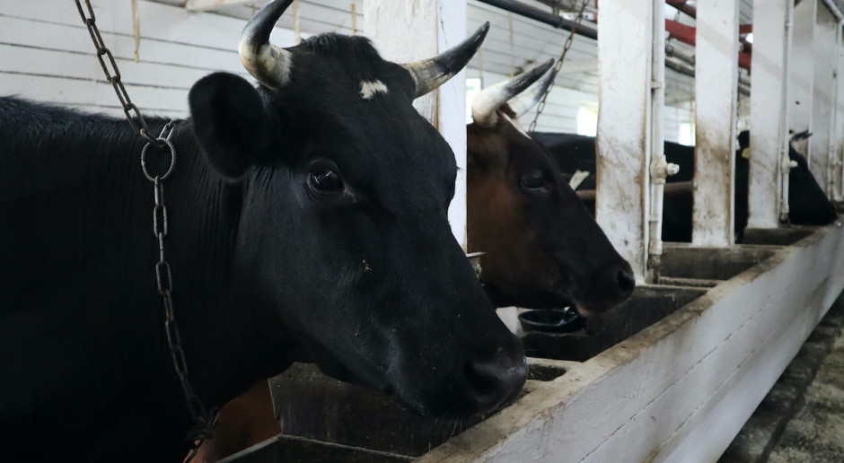

Obora uwięziowa, a walka ze stresem cieplnym Podejmując walkę ze stresem cieplnym w oborze uwięziowej warto zwrócić uwagę na najprostsze i najtańsze rozwiązania, fot. Shutterstock
