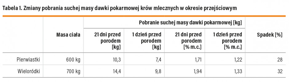

Spadek pobrania paszy może rozpocząć się już kilka tygodni przed spodziewanym porodem
Uwaga na spadek apetytu
Z punktu widzenia żywieniowego najbardziej istotnym elementem, z którym wszyscy hodowcy i producenci mleka muszą się uporać, jest znaczne pogorszenie apetytu u krów tuż przed porodem. Dobowe pobranie suchej masy dawki pokarmowej zaczyna spadać już kilka tygodni przed spodziewanym porodem, a najniższe wartości obserwuje się w momencie ocielenia. Przeciętne wartości pobrania paszy przed porodem wahają się w granicach 1,7-2 proc. masy ciała krowy. Jednak wartości te mogą ulegać znacznym odchyleniom w zależności od jakości paszy, koncentracji składników w dawce, momentu, w którym się krowa znajduje w okresie przejściowym, kondycji oraz przebiegu porodu. Badania wskazują, że obniżenie apetytu u krów może spaść nawet o 30 proc. w 3 ostatnich tygodniach laktacji, jednak 90 proc. tego zjawiska zachodzi 5-7 dni przed porodem. Ponadto należy zaznaczyć, że pierwiastki charakteryzują się większym spadkiem pobrania paszy niż wieloródki. W przypadku większości krów obserwowany jest wzrost pobrania paszy w ciągu 3 tygodni po ocieleniu.

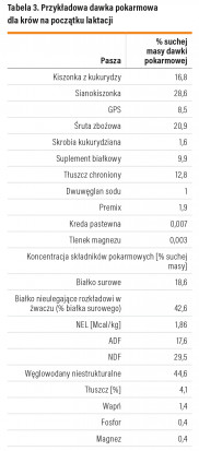

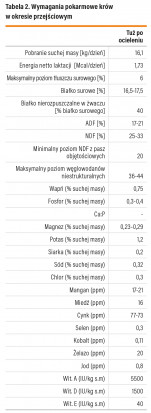

Zbilansowanie dawki pokarmowej pod kątem energii przysparzać może najwięcej kłopotów – właśnie ze względu na obniżenie łaknienia krów oraz jednoczesny wzrost produkcji mleka i związany z nią wzrost zapotrzebowania produkcyjnego zwierzęcia na energię. Aby sprostać wymaganiom krów po ocieleniu, należy w związku z tym zwiększyć energetyczność dawki pokarmowej. Pierwiastki powinny otrzymywać paszę o nieco wyższym w porównaniu do wieloródek poziomie energii ze względu na niższe pobranie paszy oraz zwiększone zapotrzebowanie na wzrost. Zwiększanie energetyczności dawki ma na celu stymulację brodawek żwaczowych oraz poprawę absorpcji kwasu, adaptację mikroflory żwacza do dawki pokarmowej bogatej w skrobię, wzrost insuliny we krwi, obniżenie mobilizacji kwasów tłuszczowych z tkanki tłuszczowej oraz wzrost pobrania paszy. Zgodnie z normami NRC, aby uzyskać oczekiwane rezultaty, dawka pokarmowa dla wieloródek powinna w ostatnich 3, a u pierwiastek 5 tygodniach przed porodem wzrosnąć do poziomu 1,56-1,62 Mcal/kg NEI. Badania wskazują, iż zwiększenie poziomu skrobi, obniżenie poziomu włókna NDF oraz zwiększenie koncentracji białka surowego z 13 do 16 proc. stymuluje lepsze pobranie paszy przez krowy w okresie po ocieleniu.  Aby uzyskać tak wysoką koncentrację energii u krów na początku laktacji, konieczne jest zwiększenie udziału węglowodanów niestrukturalnych w dawce pokarmowej. Ich zalecany udział w dawce pokarmowej to 35-40 proc. s.m. dawki pokarmowej. W praktyce osiągnięcie tak wysokiego poziomu energii wymusza stosowanie dużej ilości pasz skrobiowych (śruty zbożowe), jednak ze względu na zagrożenie wystąpieniem subklinicznej kwasicy ich udział nie powinien przekraczać 40-50 proc. s.m. dawki pokarmowej lub 0,75 proc. masy ciała zwierzęcia. Interesującą strategią osiągnięcia zakładanych celów w odniesieniu do poziomu energii w dawce pokarmowej u świeżo wycielonych krów jest wykorzystanie skarmiania pasz treściwych z relatywnie wysokim poziomem włókna. Aby zapewnić właściwe funkcjonowanie układu pokarmowego krów w okresie przejściowym, konieczne jest również zadbanie o odpowiednią wielkość cząstek skarmianej paszy oraz uniknięcie jej separowania przez zwierzęta. W tym celu zaleca się utrzymanie właściwej wilgotności paszy oraz dodatek lepiszcza w postaci melasy. Powoduje ona obklejanie większych cząstek pasz włóknistych smaczną paszą treściwą, co pozytywnie wpływa na wielkość i jakość pobrania.
Często stosowaną praktyką zwiększenia energetyczności dawki pokarmowej krów jest dodatek tłuszczu do dawki pokarmowej. Jednak dodatek przekraczający 5-6 proc. s.m. dawki może powodować skutek odwrotny od zamierzonego, tj. niechęć do pobrania paszy spowodowaną pogorszoną jej smakowitością. Jako suplementu zaleca się używanie tłuszczu chronionego.
Zapotrzebowanie białkowe dla krów w okresie przed ocieleniem to 13-14 proc. s.m. dawki pokarmowej, które wzrasta do poziomu 18-19 proc. dla krów po ocieleniu z 35-40-proc. udziałem białka nieulegającego rozkładowi w żwaczu.
Dobrym wskaźnikiem właściwego postępowania z krowami w okresie przejściowym jest osiągnięcie przez krowy 85-90 proc. szczytowej wydajności krów w czasie ok. 2 tygodni od wycielenia. Jednak nawet prawidłowo zbilansowana dawka pokarmowa wymaga uzupełnienia substancjami, które mogą wyeliminować lub zmniejszyć ryzyko wielu ze wspomnianych wcześniej schorzeń.
