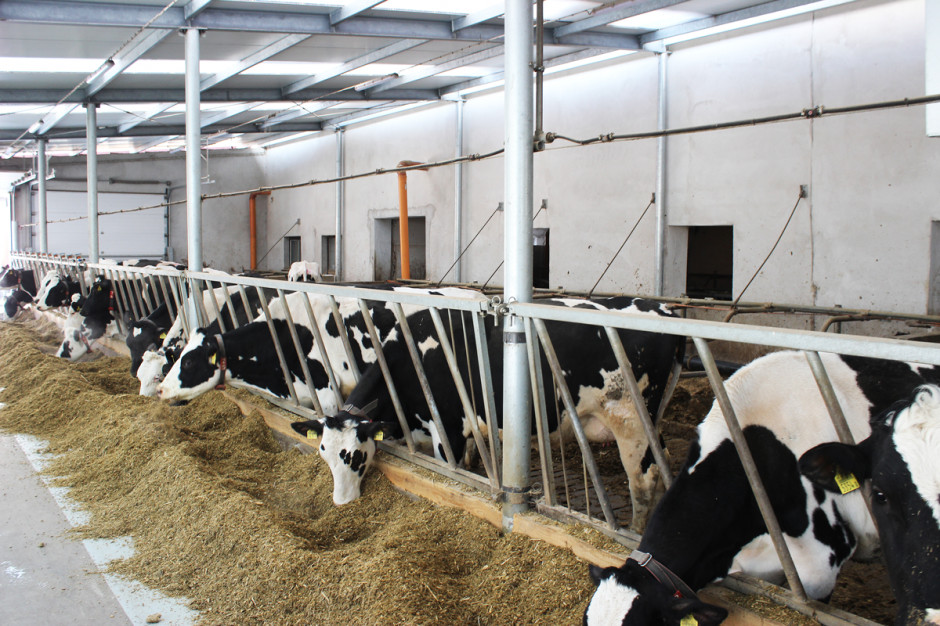

Podstawą skuteczna wentylacja
Do wymiany gorącego, zużytego powietrza obecnego w budynku konieczna jest sprawna wentylacja. W zależności od konstrukcji budynku, jeżeli jest poprawnie zaprojektowana (odpowiedni stosunek otworów nawiewnych do wywiewnych), wystarczająca może okazać się wentylacja grawitacyjna. W większości przypadków, głównie z uwagi na błędy konstrukcyjne, taka wentylacja jest jednak niewystarczająca i konieczne jest jej wsparcie wentylacją mechaniczną. Najczęstszą praktyką jest montaż sekwencji wentylatorów pionowych nad ciągiem komunikacyjnym, wzdłuż stołu paszowego, tak aby powstał tunel powietrzny, z jednej strony chłodzący zwierzęta, a z drugiej przesuwający masy zużytego powietrza na zewnątrz budynku. Należy pamiętać, że efekt stresu cieplnego jest w większym stopniu odczuwalny, kiedy wysokiej temperaturze towarzyszy wysoka wilgotność. W oborach, gdzie zwierzęta utrzymywane są na ściółce, szczególnie w przypadku cieląt, konieczna jest dbałość o to, aby ściółka stale była sucha. Konieczna jest również częsta wymiana podłoża, zwłaszcza jeśli zwierzęta utrzymywane są na głębokiej ściółce, gdyż fermentacji, która zachodzi w oborniku, towarzyszy uwalnianie ciepła dodatkowo podnoszącego temperaturę w oborze.
