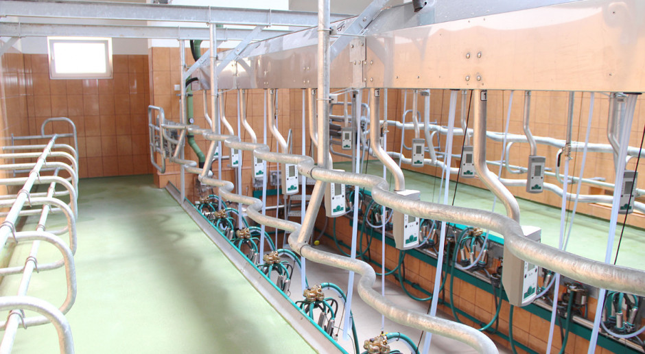

HALA UDOJOWA I KORYTARZE PRZEPĘDOWE
Posadzki na halach udojowych również wymagają zastosowania rozwiązań uniemożliwiających zwierzętom poślizgnięcia. W tym przypadku ważne jest, aby rozwiązania stosowane w tym celu były jednocześnie bardzo żywotne, a także odporne na chemiczne środki myjące oraz spłukiwanie wodą pod bardzo wysokim ciśnieniem.
W ofercie wielu firm zaopatrujących hodowców bydła znajdują się specjalistyczne wylewki antypoślizgowe. Najczęściej są one oferowane wraz ze sprzedawanym sprzętem udojowym.
Wśród ofert można znaleźć specjalne powłoki na posadzki - coatingi. Są to specjalne masy do rozprowadzenia na danej powierzchni posadzki zarówno w celu działania antypoślizgowego, jak i wyrównania ubytków w betonie. Cechami wyróżniającymi takie rozwiązanie są szybkie schnięcie i wysoka trwałość gotowej posadzki. Grubość warstwy antypoślizgowej ustalana jest pod potrzeby konkretnego obiektu, jednak nie może to być mniej niż 2 mm, a standardowo jest to ok. 5 mm.
Rozwiązania posadzek antypoślizgowych w halach udojowych mogą również znaleźć zastosowanie w poczekalniach lub korytarzach przepędowych prowadzących w obu kierunkach hali udojowej. Jest to jednak rozwiązanie drogie na etapie inwestycji, a cena pojedynczego metra kwadratowego waha się między 350-450 zł (w zależności od warunków).
W opinii użytkowników niektórych (nieco starszych) typów hal udojowych, bardzo ważne jest zadbanie o pierwsze metry tuż po wyjściu krów z boksów udojowych. Jest to fragment korytarza, którym krowy przechodzą z powrotem do części legowiskowo-żywieniowej, w którym dochodzi do licznych kontuzji w związku z dużym stłoczeniem krów i licznymi przepchnięciami między poszczególnymi zwierzętami.
