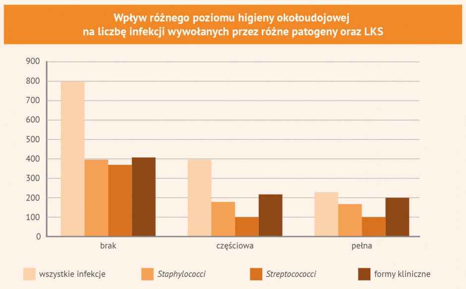

Prawidłowy dój to taki, który pozwala efektywnie opróżnić gruczoł mlekowy krowy z mleka bez szkodliwego wpływu na stan zdrowia tego organu. Efektem właściwie przeprowadzonego doju jest produkcja mleka o wysokiej jakości higienicznej (niska ogólna liczba drobnoustrojów - OLD) i cytologicznej (niska liczba komórek somatycznych - LKS). Warto dodać, że czynności okołoudojowe powinny zapewniać sprawny i efektywny dój oraz nie być uciążliwe dla obsługi. Ważne, aby personel zajmujący się dojem znał uzasadnienie wykonania każdej czynności, zanim zarządzający stadem zacznie od niego tego wymagać. Aby działania przyniosły pozytywny skutek, należy przeprowadzać je rutynowo. Pierwsze rezultaty działań w zaniedbanych stadach widoczne będą dopiero po 8-12 tygodniach. Zestresowane nieadekwatnym traktowaniem podczas doju krowy reagują zaburzeniem wydzielania mleka. Istnieje zależność pomiędzy poziomem higieny wymienia (tabela) w okresie okołoudojowym a stanem zapalnym gruczołu mlekowego (wykres).
Jak przedstawiono na wykresie, wprowadzenie już nawet częściowej higieny wymienia w okresie okołoudojowym istotnie redukuje liczbę nowych infekcji oraz znacząco wpływa na organicznie LKS. Natomiast wprowadzenie pełniej higieny nie wpłynęło istotnie na pojawienie się nowych infekcji oraz obniżenie LKS.
