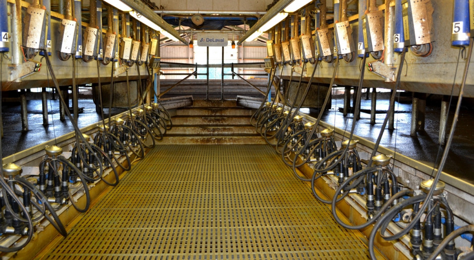

Systematyczne kontrole dojarki umożliwiają uniknięcie poważnych awarii sprzętu; Fot. Ł. Chmielewski
