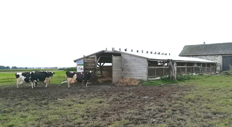

Jednym z takich obiektów jest obora w gospodarstwie Kazimierza Ksionka. Rolnik zdecydował się na budowę obory dla krów mlecznych w dość nietypowy jak na nasz kraj sposób. Jest to bowiem lekki budynek w formie wiaty, który na pierwszy rzut oka nie przypomina obory. Jednak utrzymywane w nim zwierzęta czują się bardzo dobrze, o czym świadczy średnia wydajność ponad 10 300 kg mleka na laktację oraz wysoki poziom zdrowotności. Dodatkowo obsługa zwierząt polegająca na usuwaniu obornika, zadawaniu paszy i udoju jest lżejsza i szybsza niż w starej oborze uwięziowej.

Obiekt, w którym utrzymywane są mlecznice, zbudowany jest z powtarzalnych jednospadowych modułów pokrytych blachą trapezową. Pojedynczy moduł wsparty jest na 4 słupach drewnianych o przekroju 14 na 14 cm. Dwa wyższe (2,7 m wys.) i dwa niższe słupy (2,1 m wys.) rozmieszczono co 3,6 m, pozwalając na wygospodarowanie 3 standardowych legowisk. Moduły ustawione są wzdłuż wybetonowanego korytarza gnojowego po obydwu jego stronach. Słupy zakotwione są do korytarza gnojowego i do stóp fundamentowych, co pozwoliło na znaczne zmniejszenie zapotrzebowania na beton. Na łączeniu modułów standardowe przegrody legowiskowe zastąpione są deskowaniem, które usztywnia konstrukcję, jednocześnie chroniąc krowy przed ewentualnym przeciągiem.
Pokrycie dachowe przeciwległych modułów nie łączy się, tworząc niezakryty otwór kalenicowy o szerokości 1,2 m w długiej osi korytarza gnojowego. Ściany boczne o wysokości 2,1 m w zimę zasłonięte są na całej swojej wysokości folią zbrojoną, od wiosny do późnej jesieni folia pozostaje zrolowana, dając niczym niezakłócony przepływ świeżego powietrza przez strefę legowiskową bez potrzeby stosowania wentylatorów. Boksy legowiskowe nie są utwardzone, utworzone są z mieszaniny gliny i piasku, na którą regularnie dościela się słomę (co 5-10 dni). Tymczasowy korytarz paszowy wykonany jest z takich samych modułów jak część legowiskowa, gdyż plan rozbudowy zakłada zmianę jego przeznaczenia na legowiska.
- Koncepcja obiektu zakłada obudowanie legowisk dla krów w maksymalnie oszczędny i prosty sposób, zapewniając im cień, suchą ściółkę i wygodne legowiska oraz schronienie przed wiatrem. W połączeniu z nieograniczoną możliwością poruszania się i dostępem do świeżej paszy i wody sprawia to, iż udało się w takich "spartańskich" warunkach podnieść wydajność z 7500 kg na ponad 10 300 kg na rok, przy wyraźnej poprawie zdrowotności wymion. Wąski układ budynku w połączeniu z naturalną wentylacją pozwala na znaczne ograniczenie jego wysokości bez obawy o zbytnie nagrzewanie się powietrza wewnątrz - mówi Paweł Ksionek.
