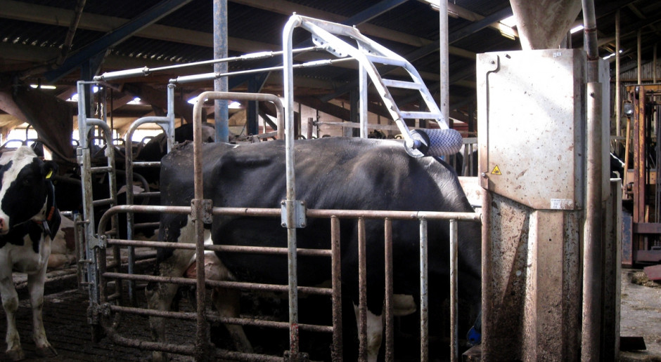

Problem ten nasila się, jeśli jest zbyt mało stacji żywienia w stadzie oraz w przypadku dużych niedoborów i złego bilansowania dawek. W jednym z takich rozwiązań firma DeLaval opracowała zamkniecie mechaniczne, które zamyka się za krową bez konieczności instalowania siłowników ciśnieniowych.
Wykorzystuje się w tym rozwiązaniu energię krowy, która wchodząc do stacji, przemieszcza miękki wałek osadzony na wysokości kłębu. Mechanizm zamknięcia bramek jest połączony z tym wałkiem, przez co bramki zamykają się samoczynnie, a krowa może bezpiecznie pobierać paszę.
