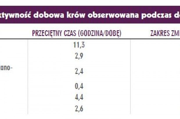

Doświadczenia przeprowadzone w 17 oborach wolnostanowiskowych w USA, z wykorzystaniem 24-godzinnych obserwacji krów, pozwoliły określić czas, jaki zwierzęta poświęcają na poszczególne aktywności związane z funkcjonowaniem w stadzie (tabela 1). Krowy przeciętnie spędzały ok. 2,6 godziny na dojeniu (dój 3-krotny). W przypadku doju dwukrotnego oczywiście czas poświęcany na tę czynność będzie odpowiednio krótszy. Należy zauważyć, że pozostałe zachowania, które stwierdzono u badanych krów, nie mogą ulec daleko idącym modyfikacjom, wynikają one bowiem z fizjologii i zachowań samego gatunku. Jak na przeżuwacze przystało, krowy spędzają znaczną część doby na pobieraniu pokarmu.
Krowy utrzymywane w systemie bezuwięziowym spędzają ponad 4,4 godziny na pobieraniu pokarmu (zakres: 1,4-8,1godzin/ dobę). Jest to około połowy czasu, jaki przeciętnie potrzebuje krowa na pobieranie paszy na pastwisku. Ponadto krowy spędzały przeciętnie około 40 min. na dobę w strefie pojenia. Łącznie krowy potrzebowały więc 7,4 godzin (2,6 + 4,4 + 0,4) na rutynowe czynności związane z organizacją pracy (dój) w oborze oraz potrzebami fizjologicznymi (pobieranie pokarmu oraz wody). W związku z tym ponad 16 godzin dziennie krowa spędza w strefie legowiskowej na odpoczynku. Ten czas będzie podzielony na okresy leżenia i stania na stanowisku i poza nim. Przeciętnie krowy spędzały ok. 2,4 godziny poza stanowiskiem na zachowaniach socjalnych, reprodukcyjnych czy przemieszczaniu się pomiędzy żłobem, halą udojową oraz stanowiskiem.
Pozostały czas krowy spędzały, leżąc bądź stojąc na stanowisku. Zwraca uwagę duży zakres tych aktywności (zakres od 0,3 do 13 godzin na stanie oraz od 2,8 do 17,6 na leżenie). Krowy przeciętnie odwiedzały stanowisko 7,2 razy dziennie, spędzając 1,2 godziny na staniu i leżeniu w stanowisku przy każdej wizycie. Biorąc pod uwagę opisywane wyżej zachowania - można skonkludować, że krowy wymagają 12 godzin leżenia na dobę, co należy uwzględnić w trakcie konstruowania stanowisk.

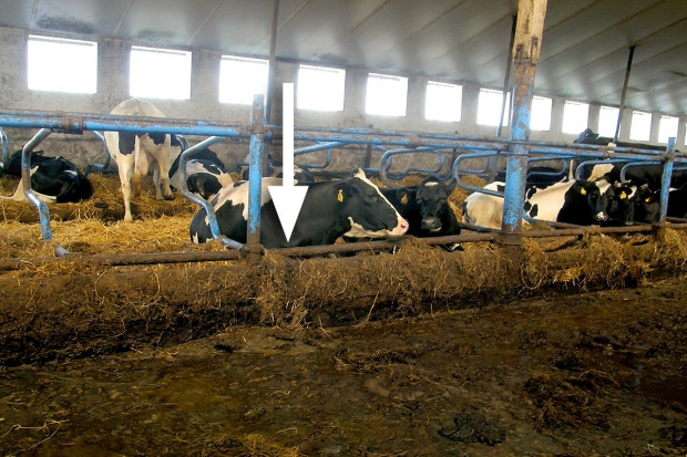

Planując budowę stanowisk dla krów mlecznych, należy pamiętać, aby były one najbardziej atrakcyjnym miejscem wypoczynku w całej oborze. W przeciwnym wypadku krowy mogą kłaść się w innych miejscach budynku, przysparzając hodowcom dodatkowych problemów z utrzymaniem ich właściwej czystości.
Właściwa konstrukcja stanowiska powinna uwzględniać:
  • relatywnie miękkie, czyste, płaskie podłoże uniemożliwiające poślizgnięcia podczas kładzenia się i wstawania krów
  • adekwatną ilość miejsca w czołowej części stanowiska umożliwiającą niezakłócone podnoszenie krów
  • nieograniczanie ruchów głowy
  • nieograniczoną powierzchnię podczas ruchów krowy w trakcie leżenia
  • ochronę krów przed wzajemnym okaleczaniem się i urazami
  • wytrzymałość
  • efektywne wykorzystanie przestrzeni dla zwierząt
  • niskie koszty budowy oraz obsługi.
Należy zwrócić szczególną uwagę, aby stanowiska dla krów nie były śliskie.
Mokry, nieryflowany beton na pewno nie spełnia tego warunku. Podczas ostatniej fazy kładzenia się krów, zad krów praktycznie upada na powierzchnię stanowiska. Na śliskiej posadzce krowa upada z jeszcze większym impetem, w zupełnie niekontrolowany sposób.
Może to doprowadzić do zwiększenia częstości urazów (szczególnie guzów biodrowych, żeber oraz nóg) w takim obiekcie, a w efekcie prowadzić do zwiększonego brakowania krów.

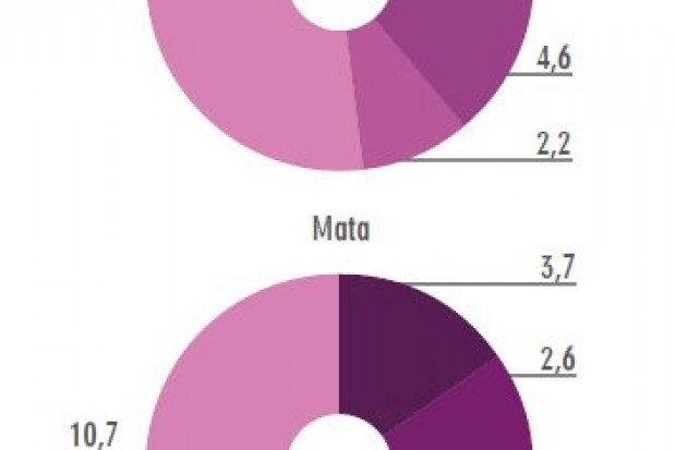

Analiza czasu poświęconego przez krowy na odpoczynek w różnych warunkach potwierdziła dużą istotność tego czynnika (wykres 1). Krowy, które korzystały ze stanowisk z piaskiem, przeciętnie odpoczywały zakładane 12 godzin na dobę, podczas gdy te na stanowiskach z gumowymi matami - 10,7 godziny na dobę (w badaniach nie uwzględniono innego rodzaju ściółki np. słomy).
Ponadto stwierdzono, że na stanowiskach z piaskiem, było o 42 proc. mniej przypadków kulawizn niż na matach.
Dodatkowo zaobserwowano, że krowy, które mają problemy z aparatem ruchowym, zdecydowanie dłużej pozostają w pozycji stojącej niż te na stanowiskach piaskowych. Spowodowane jest to prawdopodobnie trudnościami, z jakimi kulejące krowy muszą sobie radzić, kładąc się i wstając na twardych stanowiskach. Piasek zapewnia większą sprężystość (miękkość) podłoża, lepszą trakcję, co jest bardziej wygodne dla krów. W przypadku poczucia dyskomfortu, krowy rzadziej odwiedzają stanowiska legowiskowe i dłużej pozostają w pozycji, którą zajęły (leżenie bądź stanie).
Potwierdza to więc fakt, że dobrze zaprojektowane stanowiska muszą współgrać z odpowiednią ściółką. Jednak pomimo faktu, że krowy preferują suche, miękkie podłoże, najczęściej spotykanymi w praktyce rozwiązaniami są stanowiska twarde, pochylone w kierunku kanału gnojowego, które umożliwiają łatwiejsze utrzymanie na nich czystości i niekoniecznie są najlepszym rozwiązaniem z punktu widzenia samych zwierząt.
Wielkość stanowiska powinna uwzględniać największe krowy w stadzie, aby umożliwić im swobodę wejścia, położenia się, odpoczynku oraz wstania bez urazów oraz zgodnie z ich naturalnym zachowaniem (rysunek 1).
Często są to najbardziej produkcyjne zwierzęta w stadzie. Ważnym aspektem, który powinien zostać uwzględniony w budowie stanowisk dla krów, jest właściwe pozycjonowanie zwierząt, zmuszenie ich do oddawania odchodów poza strefę odpoczynku (niezależnie od tego, czy krowa leży, czy stoi).

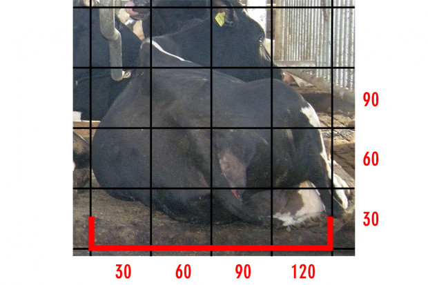

Obserwacje potwierdziły, że krowy o wymiarach przedstawionych powyżej wymagają stanowisk o wymiarach ok. 260 cm x 132 cm oraz dodatkowo ok. 50 cm (40-60 cm) wolnej przestrzeni z przodu stanowiska podczas wstawania. Wymiary, które definiują wielkość stanowiska, przedstawione są na rysunku 2. Natomiast na rysunku 4 przedstawiono, w jaki sposób określić długość przestrzeni legowiskowej na stanowisku dla krów mlecznych.

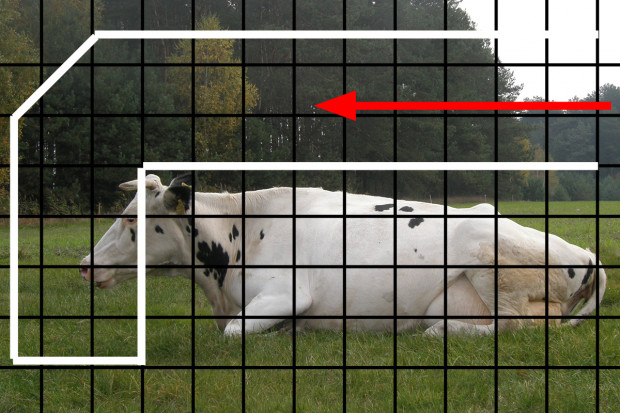

Długość całkowita krowy mierzona jest od nasady ogona do nosa u krowy stojącej. Natomiast ten sam wymiar u krowy leżącej jest znacznie mniejszy i spowodowane jest to naturalnym zgięciem szyi zwierzęcia, które pozostaje w tej pozycji. Długość przestrzeni legowiskowej na stanowisku powinna być mierzona od nasady ogona do dogłowowej części stawu nadgarstkowego krowy leżącej. Ze względu na fakt, iż powyższe pomiary w praktyce dość trudno jest zmierzyć, do określenia długości stanowiska pomocne mogą być następujące wzory:  2 x wysokość w krzyżu w cm, w przypadku gdy stanowisko ograniczane jest trwałą przeszkodą, np. ścianą, a jego długość mierzona jest od krawędzi kanału gnojowego do ściany, naprzeciw której jest położone.
Przykład: zakładając, że przeciętna wysokość w krzyżu krowy wieloródki w stadzie wynosi 152 cm, długość stanowiska powinna wynosić ok. 304 cm (2 x 152 cm = 304 cm);  1,8 x wysokość w krzyżu w cm, w przypadku gdy stanowisko jest otwarte i położone naprzeciw innego stanowiska, a jego długość mierzona jest od krawędzi kanału gnojowego do końca przeciwlegle położonego stanowiska. Przykład: zakładając, że wysokość krowy w krzyżu wynosi 152 cm, długość stanowiska powinna wynosić ok. 274 cm (1,8 x 152 cm = 274 cm); Sposób określania szerokości stanowiska przedstawiono na rysunku 3. Szerokość stanowiska powinna odpowiadać dystansowi pomiędzy zewnętrzną częścią stawu skokowego a przeciwlegle znajdującym się uwypukleniem brzucha krowy znajdującej się w pozycji leżącej. Wymiar ten stanowić powinien minimalną szerokość stanowiska dla krów mlecznych, ze względu na fakt, iż do jego określenia wykorzystano szerokość krowy w tzw. wąskiej pozycji, która nie jest jedyną jaką zajmują krowy leżąc.
W związku z tym szerokość komfortowego stanowiska powinna być nawet większa i umożliwiać zmianę pozycji krowy. Do określenia szerokości stanowiska może być przydatna następująca formuła: Szerokość stanowiska = 2 x szerokość krowy w guzach biodrowych w cm. Przykład: dla krowy o wymiarze 63 cm w biodrach minimalna szerokość stanowiska powinna wynosić ok. 126 cm (2 x 63 cm = 126 cm).

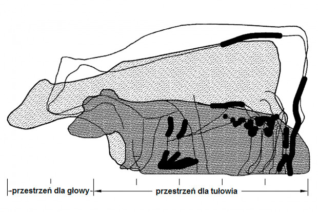

Na rysunku 5 przedstawiono przestrzeń niezbędną do niezakłóconej zmiany pozycji krowy z leżącej do stojącej.
Badania wskazują, iż krowy wstając, wykonują wymach głową, na który potrzebują dodatkową przestrzeń zajmującą ok 22 proc. całkowitej ich długości od ogona do śluzawicy. Wiedza ta jest niezbędna do planowania stanowiska, przestrzeni w jego frontalnej części, umiejscowienia oraz określenia kształtu przegród i wygrodzeń.

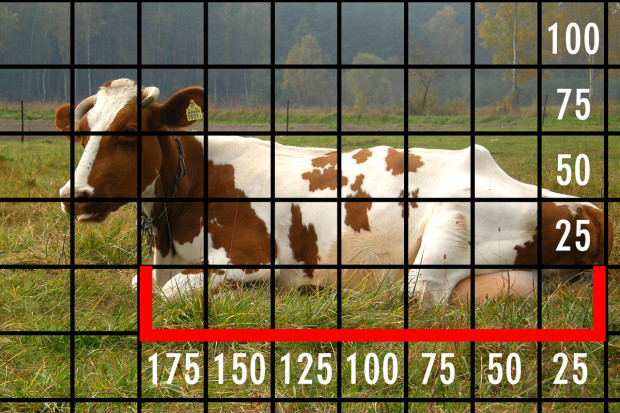

Krowa na pastwisku wykorzystuje około 3 m, aby naturalenie wstać, położyć się i odpoczywać. W związku z tym krowy w oborze, poza zapewnieniem im odpowiedniej przestrzeni do odpoczynku, powinny mieć dodatkową przestrzeń do wstawania i kładzenia się. Krowa o masie ok. 700 kg wymaga stanowiska o długości ok. 300 cm, w sytuacji gdy położone jest ono naprzeciw ściany i 290 cm, gdy dwa rzędy stanowisk umiejscowione są naprzeciw siebie, a krowy mogą wykorzystywać część przestrzeni stanowiska znajdującego się po drugiej stronie.

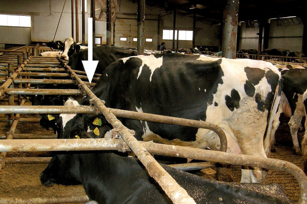

Ważnym elementem wyposażenia stanowisk dla krów są przegrody. Istnieje wiele rozwiązań przegód stanowiskowych.
Najbardziej komfortowe rozwiązania nie ograniczają naturalnych zachowań zwierząt. Ważne jest zwrócenie uwagi na dolną część przegrody. Jeśli jest ona krótsza i zamontowana odpowiednio wysoko - nie powoduje odgnieceń i otarć u krów, zapewniając im wygodne miejsce odpoczynku.
