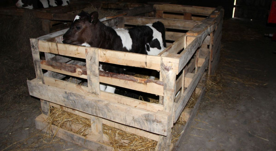

W przypadku, gdy cielęta są utrzymywane pod przewiewnymi wiatami lub w zaadaptowanych do ich utrzymania starszych stodołach pojedyncze kojce indywidualne można skonstruować z palet. W każdym gospodarstwie zbywa takiego materiału i można dać im dodatkowe wykorzystanie (poza choćby transportem nawozów sztucznych). Z czterech palet można zbudować pojedynczy kojec dla cieląt (zdjęcie). Oczywiście jest to rozwiązanie, które znajdzie zastosowanie przy utrzymaniu najmłodszych cieląt – tuż po urodzeniu, aż do odsadzenia, czyli zaprzestania odpajania mlekiem lub preparatem mlekozastępczym.
Koszt skonstruowania takiego kojca jest wręcz znikomy. Paletę można ewentualnie sprzedać, a jej koszt to zaledwie 3 zł. Tak więc 12 zł plus kilka minut pracy należy poświęcić na tak proste i funkcjonalne rozwiązanie.

    Ja osobiście stosuje podobne rozwiązanie, aczkolwiek powierzchnia na jedną sztukę jest większa około 3 m kwadratowe. Zwierze ma większy komfort, chociaż w przypadku braku miejsca każdy radzi sobie jak może.

    U mnie po grudniowym zawale miałem awarie w wygrodzeniach zlobu. Z braku czasu i $ zastosowałem drewno. I docktore zaznaczył w odpowiednich rubryczkach BRAK DEZYNFEKCJI. A przepisy mówią iż materiały użyte muszą być łatwo zmywalne, nieprzepuszczalne...
    Hebel plus bejce, lakiery i możesz klatkę robić.

    To że cielęta generują koszty nie oznacza , że można je trzymać w kojcu 1,2 x1 !!! proponowałbym rolnikowi posiedzieć w tym kojcu a obok w drugim redaktorowi
