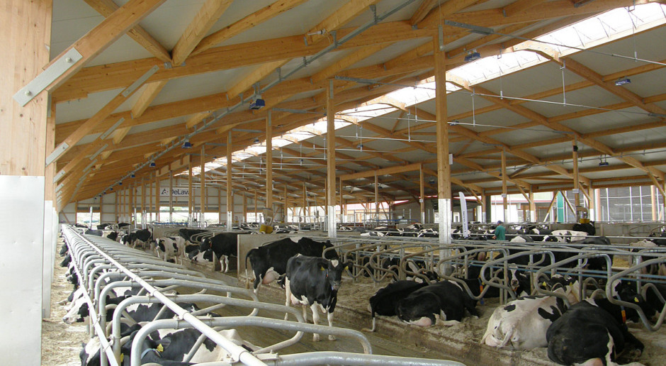

WENTYLACJA I OŚWIETLENIE W JEDNYM
Obory dla krów mlecznych zarówno nowo powstające, jak te modernizowane, są obecnie w blisko 100 proc. wyposażane w elementy oświetleniowo-wentylacyjne umieszczane w kalenicach budynku - tzw. świetliki.
Typów świetlików umieszczonych w dachach obór dla krów mlecznych jest wiele. Świetliki te mogą być jedno-, lub dwuspadowe, półokrągłe itd. Pomimo różnej budowy, spełniać mają one swoje podstawowe funkcje - czyli przede wszystkim wentylacja obory, a także dodatkowe źródło oświetlenia obory w ciągu dnia.
Świetliki kalenicowe sprawdziły się w wielu oborach - stąd tak duże zainteresowanie nimi wśród hodowców budujących nowe lub modernizujących nieco starsze obiekty inwentarskie. Zalecenia co do montażu odpowiedniego świetlika w kalenicy obór mówią o jego szerokości wynoszącej ok. 10 proc. szerokości budynku, czyli w oborze szerokości 30 m, świetlik powinien mieć szerokość 3 m.
Jest to dość drogie rozwiązanie, jednak istnieje możliwość instalacji nieco tańszego rozwiązania, które również się sprawdza - świetlik kominowy.
Świetlik kominowy ma nieco inną budowę - dla niektórych przerażającą, ponieważ jest on stale otwarty w centralnej części. Jak wyjaśniają hodowcy użytkujący takie rozwiązanie - nowe obory są tak zaprojektowane, że woda z opadów nie dostaje się praktycznie do wnętrza budynku. Jedynie podczas silnych opadów niewielka ilość wilgoci może być widoczna na powierzchni znajdującej się pod świetlikiem (w zależności od typu użytkowanej obory będą to stół paszowy bądź korytarze spacerowe). Nie jest to ilość, która może niepokoić, jednak nie zaleca się ich montowania bezpośrednio nad stołem paszowym.
Cyrkulacja powietrza w nowych oborach może być tak zaprojektowana, że otworem w świetliku kominowym ciąg powietrza będzie na tyle duży, że uniemożliwia to wlot wody opadowej. Również w okresie niskich temperatur otwarta szczelina w kalenicy nie sta-nowi problemu z wychłodzeniem budynku.

Dla rozważających budowę nowych obiektów, godnym polecenia rozwiązaniem sprawnej wentylacji okolic stołu paszowego jest umiejscowienie go w mało tradycyjny sposób - bowiem nie w centralnej części, lecz w części bocznej budynku - w przypadku dużego obiektu będą to dwa stoły paszowe umieszczone wzdłuż bocznych ścian obory.
System wentylacji kalenicowej będzie się wówczas znajdował tuż nad strefą legowiskową, a jego działanie będzie jeszcze sprawniejsze. Krowy w okresie wysokich temperatur poszukują miejsc, gdzie ciąg powietrza jest większy. W oborach wolnostanowiskowych kierują się one do szczytowych ścian, gdzie znajdują się wrota, lub poszukują innych miejsc, w których temperatura będzie dla nich korzystniejsza.
W rozwiązaniu tym przy stole paszowym krowy zawsze znajdą świeże powietrze, przez co będą gościły przy nim częściej. Dodatkową korzyścią jest również umieszczenie wentylacji kalenicowej nad strefą legowiskową, przez co jest ona w pełni wykorzystana - wyciąga zanieczyszczone, zużyte powietrze.
