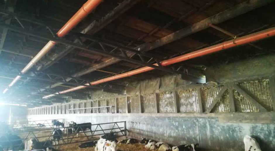

Wentylacja ważna szczególnie zimą System wentylacji stworzony z rur kanalizacyjnych z nawierconymi otworami. Powietrze wtłaczane jest za pomocą dmuchawy zamocowanej na zewnątrz budynku

Od kilku lat rozpowszechnia się system wentylacji oparty na rurach nawiewnych z wywierconymi otworami. Instalacje takie (zarówno firmowe, jak i tworzone systemem gospodarskim) stosowane są najczęściej w cielętnikach, ponieważ młode zwierzęta są najbardziej narożne na negatywne skutki przeciągów.
Zbyt wysoka wilgotność w połączeniu z niską temperaturą powodują, że zwierzęta mogą mieć trudność z utrzymaniem stałej temperatury ciała. Dotyczy to przede wszystkim zwierząt młodych - ich metabolizm nie działa tak szybko, jak u wysokoprodukcyjnych krów, których to żwacze wydzielają dużą ilość ciepła. Dlatego w pomieszczeniach dla młodzieży należy zadbać o odpowiednią wentylację usuwającą wilgotne powietrze. Dodatkowym czynnikiem obniżającym wilgotność jest ściółka. Duża ilość suchej słomy absorbuje z powietrza nadmiar wilgoci, dlatego ważne jest częste dościelanie w czasie spadków temperatur.
