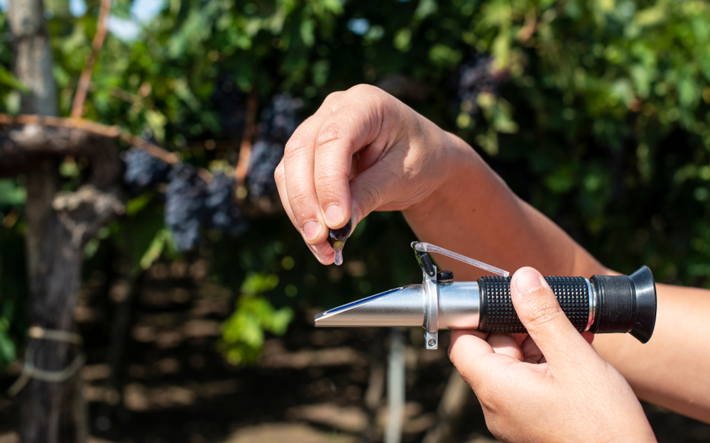

Pomoże refraktometr
Najpewniejszą metodą jest skorzystanie z refraktometru, czyli urządzenia, które dzięki wykorzystaniu zjawiska refrakcji światła pozwala oszacować bieżącą wilgotność miodu. Może być on pobrany bezpośrednio z ula, przy czym należy ponawiać próbę kilkukrotnie, w różnych częściach miodni, miód może charakteryzować się inną wilgotnością.
Refraktometr przyda nam się również wtedy, gdy chcemy oszacować wilgotność już wywirowanego miodu. Z jednej strony jest to przysłowiowa „musztarda po obiedzie” – odwirowanego miodu nie wsadzimy z powrotem do ramek, mając jednak świadomość, że nasz miód jest zbyt wilgotny możemy go poddać choćby usłudze osuszania. Koszt refraktometru jest symboliczny (kosztuje on nawet poniżej 100 zł, czyli równowartość dwóch słoików miodu), pozwoli on nam przy tym uniknąć dużych strat.
