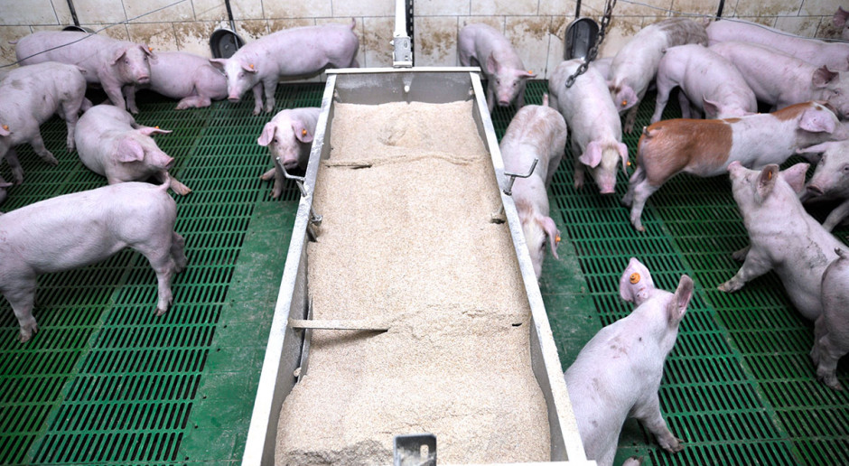

Automaty skrzynkowe, jak sama nazwa wskazuje, przybierają kształt sześcianu, przy czym jedna z jego ścian pochylona jest pod kątem, przez co dzieli urządzenie na dwie części. Górna z nich stanowi zasobnik paszy, dolna zaś stwarza dla zwierząt przestrzeń do wybierania pokarmu. Obie części oddzielone są od siebie metalową zasuwą, która pełni rolę regulatora ilości zadawanej mieszanki.
Najprostszym modelem są karmniki pojedyncze stosowane najczęściej w sektorach indywidualnego utrzymania loch. W chowie warchlaków i tuczników stosowane są zazwyczaj automaty podzielone na kilka sekcji, dzięki czemu pasza może być jednocześnie pobierana przez większą liczbę zwierząt.
Karmniki skrzynkowe różnią się również wielkością. Na rynku można spotkać mniejsze urządzenia przeznaczone dla warchlaków, jak i automaty do stosowania w żywieniu tuczników czy loch. Różny jest również materiał, z jakiego wykonano urządzenia. Najpopularniejsze są automaty, których poszycie wykonano z tworzywa sztucznego. Jego zaletą jest odporność na korozję i niski koszt zakupu. W ofercie niektórych producentów spotkać można także automaty o poszyciu wykonanym ze stali nierdzewnej. Są one bardziej odporne na uszkodzenia mechaniczne. Decydując się jednak na zakup takiego modelu, należy się liczyć z wyższą ceną urządzenia.
