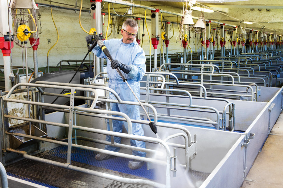

Choć mycie wnętrza obiektu praktycznie na każdej fermie jest czynnością rutynową, warto przypomnieć najważniejsze zasady tego procesu.
Proces mycia wnętrza pomieszczeń produkcyjnych jest niezbędnym elementem higieny produkcji trzody chlewnej. Pozwala on na usunięcie nie tylko widocznych zanieczyszczeń, lecz także gromadzącego się na większości pomieszczeń biofilmu. I choć zabieg ten wydaje się rutynowy, nie można lekceważyć jego znaczenia: bez skutecznego mycia, nawet najbardziej precyzyjnie przeprowadzona dezynfekcja nie przyniesie pożądanych efektów, a nakłady poniesione na zakup preparatu do dezynfekcji będą pieniędzmi wyrzuconymi w błoto. Przypominamy zatem najważniejsze elementy prawidłowego, a co najważniejsze – skutecznego mycia pomieszczeń inwentarskich.
Wyczyść i namocz
Dla wielu czytelników jest to zapewne oczywiste, niemniej warto przypomnieć, że zanim przejdziemy do właściwego mycia powierzchni, wnętrze mytych pomieszczeń należy oczyścić z wszelkich większych zanieczyszczeń organicznych. Mowa tu przede wszystkim o resztkach odchodów i zalegających w automatach paszowych pozostałościach paszy. W przypadku obiektów o charakterze ściołowym usunąć należy oczywiście obornik. Jeżeli to możliwe, zdemontować warto również część wyposażenia – w wielu obiektach oddzielnie myte są między innymi automaty paszowe. Takie postępowanie znacząco ułatwi późniejsze mycie pomieszczeń obiektu. Powierzchnie przeznaczone do mycia należy również wstępnie zwilżyć, co częściowo rozpuści zalegające na nich zanieczyszczenia.
Na ciepło czy na zimno?
Badania prowadzone jeszcze w latach 90. minionego stulecia wykazały, że mycie pomieszczeń inwentarskich urządzeniem wysokociśnieniowym, wodą o temperaturze 90 stopni, przy udziale detergentu sprawia, że na umytych powierzchniach znajdują się jedynie śladowe ilości drobnoustrojów. Z jednej strony takie postępowanie pozwoliłoby praktycznie wyeliminować konieczność dodatkowej dezynfekcji pomieszczeń. Nie tylko byłaby to oszczędność dla naszej kieszeni, ale również dla środowiska. Niestety, działanie takie ma kilka zasadniczych wad. Koszt podgrzania wody – czy to bezpośrednio w urządzeniu, czy też w instalacji centralnego ogrzewania zwiększa koszt energii, który zniwelowałby oszczędność poczynioną na zakupie preparatów dezynfekcyjnych. Głównym minusem mycia fermy gorącą wodą jest jednak intensywne parowanie, które ogranicza naszą widoczność właściwie do zera. W takich warunkach praktycznie nie da się precyzyjnie umyć fermy.
Nie oznacza to, że należy unikać mycia powierzchni ciepłą wodą – będzie ono prostsze i skuteczniejsze niż użycie wody zimnej, niemniej nie warto decydować się na zastosowanie tak „ekstremalnych” temperatur, a proces higienizacji należy uzupełnić klasyczną dezynfekcją. Z powodzeniem wystarczy nam temperatura rzędu 35-45°C.
