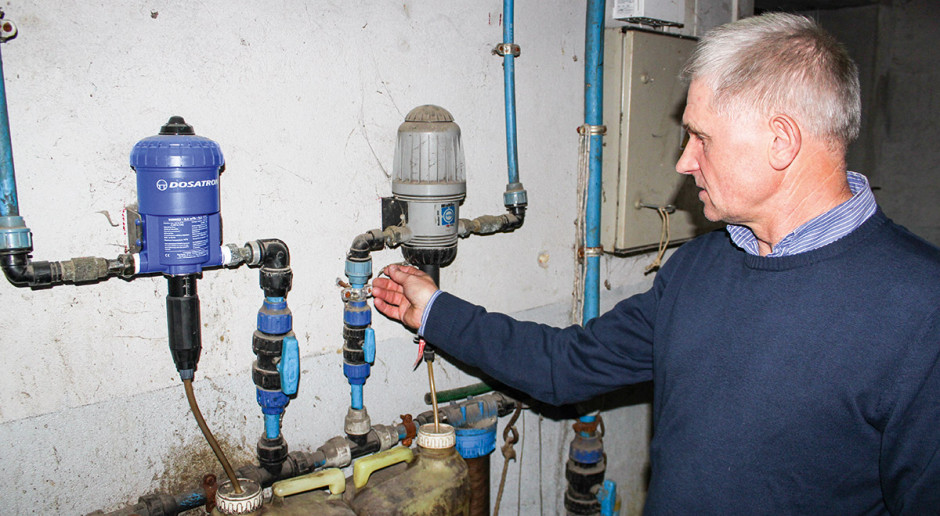

Postępowanie z instalacją do pojenia świń zależy głównie od sytuacji zastanej w danym pomieszczeniu/chlewni. Pełne mycie i dezynfekcję instalacji możemy przeprowadzić wyłącznie wtedy, gdy nie ma w nich zwierząt. Zaleca się, aby takie działania przeprowadzać po każdym zakończonym cyklu, kiedy możemy sobie pozwolić na dokładne oczyszczenie instalacji. W zależności od wybranych środków można przeprowadzić czyszczenie jedno- lub dwuetapowe. W każdym przypadku należy zacząć od opróżnienia instalacji z wody. Dopiero do tak przygotowanych rur podajemy roztwór preparatu przez dozownik (dosatron) według zaleceń producenta. Przy dwuetapowym czyszczeniu najczęściej mieszanina alkaliczna, która dobrze usuwa zanieczyszczenia organiczne, powinna wypełniać instalację na odcinku czyszczonym od danego zaworu do poideł. Zazwyczaj producenci preparatów zalecają, aby ten etap trwał przez ok. 6 h. Później po opróżnieniu instalacji i przepłukaniu bieżącą wodą można przejść do czyszczenia preparatem o odczynie kwaśnym. Postępujemy tak samo, jak w przypadku mycia, stosując zalecane przez producenta stężenie roztworu produktu i czas jego działania w instalacji. Następnie znowu spuszczamy mieszaninę, która dezynfekowała rury, i przepłukujemy wodą, aż będzie wypływała czysta.
