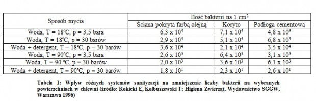

Dezynfekcja pomieszczeń inwentarskich bezwzględnie powinna być przeprowadzona po dokładnym umyciu powierzchni obiektu. W przeciwnym razie zabieg sanityzacji nie ma najmniejszego sensu. Na powierzchni ścian, podłogi czy wygrodzeń znajdują się bowiem znaczne ilości odchodów czy pozostałości paszy, a całość pokryta jest biofilmem, czyli warstwą białkowo-tłuszczową. Wszystkie te miejsca zasiedlają niezliczone kolonie bakterii, wirusów, pierwotniaków czy grzybów. Celem mycia jest właśnie usunięcie widzialnych zanieczyszczeń, a przy okazji znacznych ilości drobnoustrojów. W zależności od temperatury i ciśnienia stosowanej w myciu wody oraz od obecności środków myjących zagęszczenie drobnoustrojów na mytej powierzchni może się znacząco zmniejszyć już po samym umyciu chlewni (tabela).

Jak wspomniano wyżej, o skuteczności mycia decydują temperatura i ciśnienie wody oraz zastosowanie detergentu. Najlepsze efekty mycia osiąga się w temperaturach rzędu 90ºC, w tych warunkach ginie bowiem większość drobnoustrojów, jest to jednak kłopotliwe, gdyż widoczność w pomieszczeniu zostaje znacznie ograniczona, ponieważ woda paruje. Przy zakupie urządzenia warto jednak zdecydować się na bardziej kosztowne myjki wyposażone w opcję podgrzewania wody. Niestety, urządzenia tego typu są dość kosztowne. O ile najprostsze myjki renomowanej firmy można kupić za ok. 1000 zł, to urządzenia wyposażone w opcję podgrzewania mogą kosztować 6-7 tys. złotych. W zamian mamy jednak urządzenie, które może podgrzać wodę nawet do 80ºC, co sprawia, że podczas pracy nie tylko myjemy, lecz także znacząco redukujemy populację drobnoustrojów.
Zalecane ciśnienie mycia to 20-40 barów. Zwróćmy jednak uwagę na rodzaj mytej powierzchni. Niektóre materiały mogą być bowiem wrażliwe na działanie wody pod wysokim ciśnieniem, dbajmy więc o to, by nie doprowadzić do ich uszkodzeń.
Skuteczność mycia zależy również od rodzaju zastosowanego detergentu. Na rynku można znaleźć całą gamę środków myjących przeznaczonych do stosowania w chlewni. Warto jednak wiedzieć, na co zwrócić uwagę przy wyborze preparatu. Oczywiście, podstawowym parametrem jest zdolność rozpuszczania zanieczyszczeń (zwłaszcza tłuszczu) przez roztwór preparatu. W składzie produktu muszą się znaleźć więc związki myjące, takie jak sole amoniowe czy alkohol izopropylowy. Środek musi również zawierać dodatki zmniejszające napięcie powierzchniowe wody (najczęściej na etykiecie są one opisane jako związki powierzchniowo czynne). Dzięki temu mycie będzie skuteczne również w twardej wodzie, a dodatkowo zwiększeniu ulegną zdolności penetrujące cieczy, co ma szczególne znaczenie, gdy myjemy powierzchnie o porowatej strukturze (np. wylewki czy ruszt betonowy). Preparat nie może być również toksyczny – chodzi tu zarówno o działanie jego składników na organizm człowieka w momencie stosowania, jak i o zawartość toksycznych pozostałości, które mogłyby negatywnie oddziaływać na kondycję zdrowotną zwierząt lub odkładać się w ich tkankach.
Po umyciu powierzchni pomieszczeń nie zapominajmy oczywiście o dokładnym spłukaniu ich: resztki detergentów mogą bowiem reagować z preparatem dezynfekującym, co może osłabić jego działanie.
