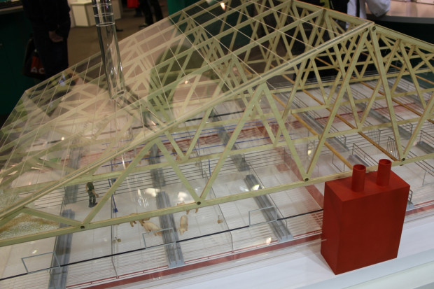

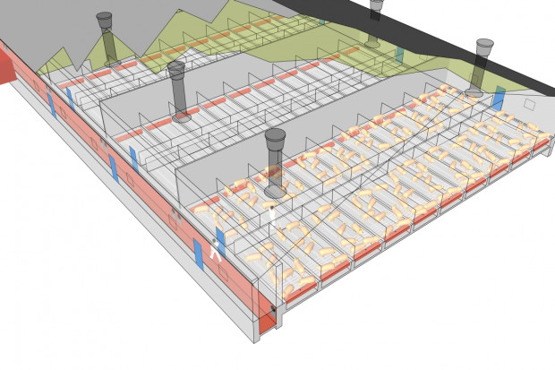

Nowa zasada wentylacji, czyli zasysanie podłogowe powietrza może pozwolić na bardziej efektywne i mniej kosztowne oczyszczanie powietrza w chlewni.
Podłogowe zasysanie i odprowadzanie powietrza jest umieszczone jako ciąg kanałów pod podłogą głównego korytarza chlewni oraz w komorach dla tuczników od strony ścian bocznych wzdłuż kojców.
Dolne odsysanie powietrza pozwala na usunięcie: 50 proc. odorów, 70 proc. amoniaku i 90 proc. siarkowodoru, przy tym zapewnia również 10 proc. wymiany powietrza ogółem.
Pozostała wymiana powietrza jest odprowadzana tradycyjnie, przez wentylację mechaniczną i wentylatory umieszczone w poddaszu.
Dzięki kanałom podłogowym koszt samego oczyszczania powietrza w chlewni może się zmniejszyć nawet o 40 proc.
Instalacja została opracowana przez Centrum Nauki dla Produkcji Świń (Science Centre for Pig Production). Pomysłodawcy podkreślają, że taki element konstrukcyjny chlewni pozwoli na poprawę warunków pracy osób obsługujących chlewnię, oraz zwiększy wydajność instalacji wentylacyjnej o około 15 proc., co ostatecznie pozwoli zmniejszyć koszty zużywanej energii.
Poniżej przedstawiamy projekt instalacji, na czerwono został zaznaczony ciąg korytarzy odprowadzających zanieczyszczone powietrze.
