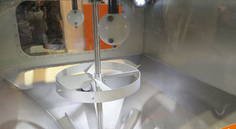

Dzisiejsze mieszalniki do żywienia na mokro są bardzo wysokiej jakości - zapewniają dokładne wymieszanie i precyzyjne zadawanie komponentów paszy. Spotykamy zbiorniki zbudowane na podstawach o różnych kształtach, w tym koła, owalne czy kwadratowe. W zależności od tego mieszadła wewnątrz zbiorników są dostosowywane tak, by optymalnie połączyć ze sobą wszystkie komponenty, a gotowa mieszanka spływała równomiernie, z zachowaniem jednorodności paszy. Trudnością w zachowaniu stałej jakości paszy jest jej przepływ na duże odległości, kilkudziesięciu metrów w obiekcie. W trakcie przepływu paszy przez paszociąg istnieje ryzyko, że świeżo wymieszane składniki zaczną się rozwarstwiać, tzn. cięższe cząsteczki będą opadać na dno, trafiając w większości do pierwszych koryt położonych najbliżej mieszalnika. Ostatni kojec w danym karmieniu mógłby otrzymać paszę najbardziej rozwodnioną i jednocześnie najuboższą pod względem wartości odżywczej. Problem ostatniego koryta jest rozwiązywany np. poprzez przepłukiwanie wodą użytkową ostatniej dawki trafiającej do ostatniego koryta, przepychającą do końca cięższe składniki, które pozostaną w instalacji.

Zachowanie wysokiej higieny w instalacji eliminuje ryzyko zachodzenia procesów gnilnych i rozwoju bakterii chorobotwórczych. Może to powodować zwiększone zachorowania zwierząt, biegunki lub po prostu wpływać na pogorszenie wartości pokarmowej paszy, ograniczając przyrosty zwierząt. Zwykle po każdym karmieniu zbiorniki są przepłukiwane wodą. Jednak dzisiaj nie muszą być to zwykłe spryskiwacze. Na rynku spotkamy się również ze specjalnie przygotowanymi do tego celu elementami, np. w postaci wirujących głowic z dyszami. Wysokie ciśnienie i wąskie dysze powodują, że niewielkie ilości wody są wypychane z dużą siłą, zachowując wysoką skuteczność czyszczenia. Dodatkowo w opcji można również zamontować zamgławiacz kwasowy, zarówno w mieszalniku, jak i w zbiorniku na wodę użytkową. W trakcie dłuższego użytkowania instalacji sama woda nie zapewni usunięcia biofilmu z powierzchni mieszalnika. Tu można zastosować kwas lub/i ług, które usuną przylegającą do ścian urządzeń warstwę i zdezynfekują zbiorniki.
Zamgławiacz kwasowy wiruje pod wpływem sprężonego powietrza. Powstające podciśnienie zasysa kwas lub ług bezpośrednio z kanistra bez udziału pompy. Warto przestrzegać wszystkich zasad bezpieczeństwa przy tej opcji czyszczenia ze względu na wykorzystywanie substancji drażniących. Czyszczenie przebiega przy niewielkich ilościach wykorzystywanej wody lub preparatu, a odstępy pomiędzy czyszczeniem mogą być ustawiane dowolnie.
