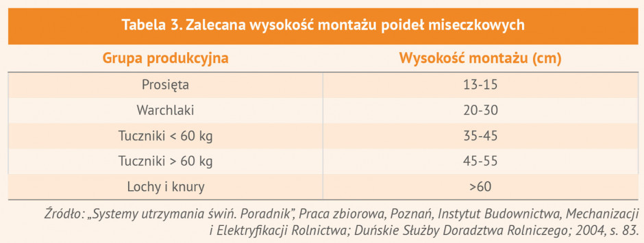

Inny często popełniany błąd to wysokość montażu urządzeń niedostosowana do wieku zwierząt. Zalecana wysokość montażu poideł dla różnych grup wiekowych jest ściśle określona (patrz tabele 2 i 3), zastosowanie w praktyce wspomnianych zaleceń jest jednak trudne. Poidła miseczkowe nie mają w ogóle możliwości regulacji wysokości. W przypadku urządzeń smoczkowych dostępne są specjalne uchwyty regulacyjne, mają one jednak wśród rolników kiepską opinię. Zdaniem Pawła Wróbla, lekarza weterynarii specjalizującego się w chorobach świń, nie należy lekceważyć tak ważnego parametru, jak wysokość montażu. - Często zdarza się, że w momencie wejścia zwierząt do tuczarni poidła ustawione są na wysokości odpowiadającej potrzebom 30-kilogramowych warchlaków. W późniejszym okresie nikt nie zmienia ich położenia, przez co wraz ze wzrostem zwierząt coraz trudniej jest im pobierać wodę. Jednocześnie w takich sytuacjach często dochodzi do zanieczyszczeń poideł odchodami. Regulacja wysokości poideł jest trudna, jednak niezbędna. W praktyce najlepszym rozwiązaniem jest ustawienie poideł na większej wysokości (odpowiadającej potrzebom starszych tuczników), a w początkowej fazie wzrostu należy umieścić w kojcach podesty, z których zwierzęta będą mogły komfortowo korzystać z poideł - tłumaczy specjalista.
