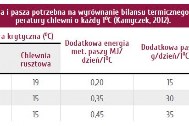

Temperatury krytyczne, przy których obniżają się wyniki produkcyjne, są różne w różnych systemach utrzymania.
Biorąc pod uwagę młode zwierzęta o masie 20 kg, przy utrzymaniu ściołowym dla tej grupy, temperatura krytyczna wynosi 15oC.
Z kolei przy utrzymaniu rusztowym jest już 19oC. Te temperatury obniżają się w miarę wzrostu zwierząt. Jednak w każdym przypadku, gdy temperatura będzie za niska, to ich organizmy będą potrzebowały dodatkowej energii metabolicznej na każdy 1oC.
Jako przykład można się tutaj pokusić o kalkulację: ile dodatkowej paszy potrzebują nasze zwierzęta, gdy temperatura otoczenia jest niższa od krytycznej? Gdy zwierzęta są utrzymywane przez 30 dni w temperaturze niższej o 5oC od krytycznej na początku tuczu, to musimy się liczyć z tym, że będą potrzebowały około 2,3 kg więcej paszy na ogrzanie organizmu. Można powiedzieć, że są to ewidentne straty. Z kolei przy masie ciała zwierząt około 60 kg, ta strata będzie wynosić już 4,5 kg. W końcowej fazie tuczu to ponad 5 kg paszy zużytej dodatkowo.
Szczegółowe zestawienie, ile dodatkowej energii i paszy potrzebują zwierzęta na wyrównanie bilansu termicznego przy obniżeniu temperatury w chlewni o każdy 1oC zostało przedstawione w tabeli 1.
