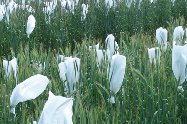

W czasie prowadzenia plantacji nasiennej należy dokonywać selekcji negatywnej polegającej na usunięciu samosiewów obcych gatunków zbóż oraz roślin nietypowych w ramach reprodukowanej odmiany. Jest to proces niezwykle ważny i należy go wykonać na każdej plantacji nasiennej, pomimo iż jest on czasochłonny, wymagający pracy ludzkiej, co pociąga za sobą wysokie koszty.
W trakcie sezonu wegetacyjnego wykonywana jest dwukrotna ocena plantacji nasiennej - pod względem pochodzenia materiału elitarnego użytego do założenia plantacji, wyrównania łanu, zdrowotności, czystości odmianowej i zachowania izolacji przestrzennej. Przeprowadza ją urzędowy lub akredytowany kwalifikator. Po pozytywnej ocenie następuje zakwalifikowanie plantacji nasiennej i tylko taka może zostać zebrana na cele siewne.

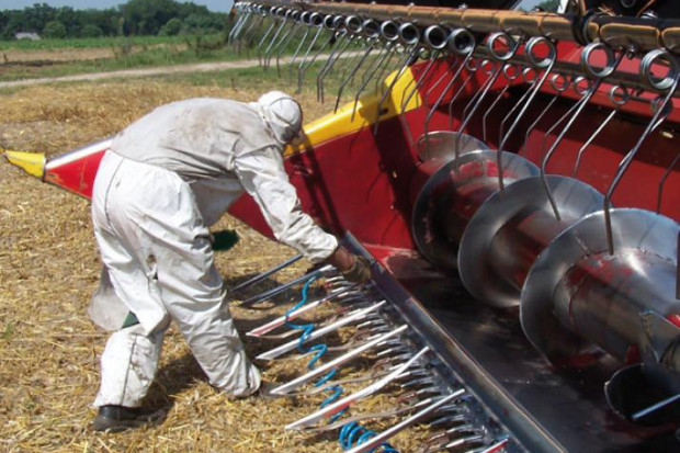

W trakcie zbioru i transportu nasion z pola, konieczna jest bezwzględna dbałość o zachowanie czystości. Przed przystąpieniem do tego etapu produkcji nasiennej, należy starannie wyczyścić kombajn oraz środki transportowe, aby nie dopuścić do zamieszek odmianowych czy gatunkowych. Przed przystąpieniem do zbioru bardzo ważne jest staranne ustawienie kombajnu (obrotu młocarni), aby wykluczyć lub zminimalizować uszkodzenia nasion (wybicie zarodków). Jest to szczególnie istotne
przy zbiorze żyta, pszenżyta jak i jęczmienia.

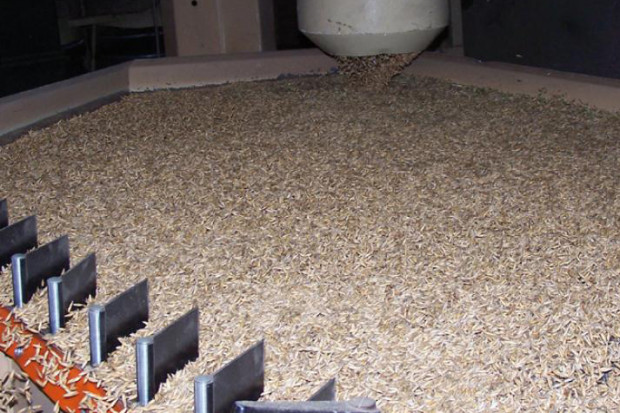

Również w magazynie musi panować duży reżim dotyczący czystości wszystkich urządzeń wykorzystywanych w trakcie przyjęcia, czyszczenia i przechowywania nasion, aby nie zniweczyć dotychczasowego trudu włożonego w produkcję polową i zbiór. W profesjonalnych "fabrykach nasion" proces czyszczenia jest czterofazowy:
Wialnia wstępnego czyszczenia - Czyszczalnia główna - Tryjery - Stół grawitacyjny
Wialnia wstępnego czyszczenia - oddziela zanieczyszczenia mineralne: pył, piasek i kamienie oraz nasiona chwastów, resztki słomy i ziarniaki niewykształcone.
Czyszczalnia główna - dokonuje właściwego sortowania nasion pod względem ich grubości. Następuje oddzielenie pośladu od zasadniczej, wykształconej części nasion.
Tryjery - oddzielają połówki ziaren (zarówno wzdłużne, jak i poprzeczne).
Stół grawitacyjny - oddziela ziarna chore, lekkie i co najważniejsze porośnięte. Wyprodukowanie dobrego materiału siewnego w latach, gdy występują duże porosty nasion jest w zasadzie niemożliwe bez stołu grawitacyjnego.

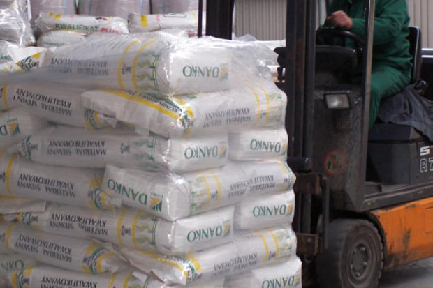

Proces przygotowania kończy się pakowaniem nasion do worków papierowych lub opakowań typu big bag oraz przytwierdzeniem urzędowej etykiety i szczelnym zaszyciem worków. Etykieta urzędowa pozwala na identyfikację nasion. Znajdują się tam informacje o gatunku, odmianie, ilości nasion, ich producencie, MTZ i zdolności kiełkowania. Etykieta urzędowa jest obowiązkowa. Jej brak świadczy o tym, że nasiona nie są kwalifikowane, a rolnik może być oszukiwany.
Dystrybucja nasion
Tak przygotowane nasiona trafiają do punktów sprzedaży bądź są bezpośrednio dostarczane rolnikom do ich gospodarstw. Opisane powyżej etapy wytwarzania materiału siewnego są procesem bardzo kosztownym, gdyż produkcja i przygotowanie nasion jest zajęciem sezonowym, wymagającym dużego zaplecza technicznego, magazynowego i transportowego. Ponadto, zwłaszcza w przypadku zbóż ozimych, okres od zbioru ziarna do momentu dostarczania nasion do rolnika jest bardzo krótki, co generuje dodatkowe koszty.
