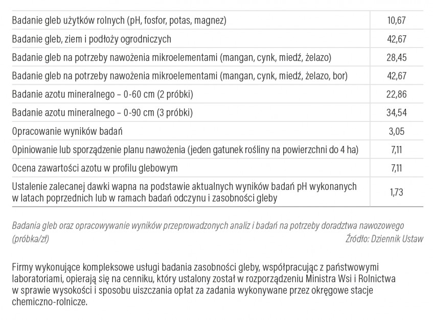

Po dostarczeniu prób do stacji rolnik otrzymuje zawiadomienie o wysokości opłaty. Wszystkie laboratoria w sieci okręgowych stacji chemiczno-rolniczych są akredytowane i wg określonych zasad kontrolowane. Po niedługim czasie rolnik otrzymuje zazwyczaj informacje tabelaryczne. Odwzorowanie nanoszone jest na mapy. Firma, otrzymując wyniki analizy gleb, przypisuje te wyniki do miejsc poboru prób. W specjalnym oprogramowaniu generowana jest interpolowana z izoliniami mapa zasobności gleby w oznaczony pierwiastek lub właściwość.
