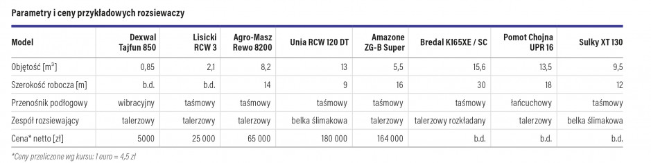

Przykładem może być Pom Augustów, który ma w swojej ofercie prosty rozsiewacz bazujący na rozwiązaniach zaczerpniętych z poczciwego Kosa. Na dnie niewielkiego zbiornika z tworzywa sztucznego znajduje się przenośnik taśmowy, transportujący materiał na pojedynczy talerz, który rozsiewa wapno pyliste na szerokość 5 m. Motyl, bo tak nazywa się omawiana maszyna, występuje w dwóch wariantach: N 031M oraz N 031/M. Ten pierwszy ma ładowność do 400 kg, natomiast drugi do 600 kg. Dawkę wysiewu ustala się przez odpowiednie otwarcie zasuwy w skrzyni zasypowej. Napęd taśmy i talerza jest mechaniczny.
Alternatywą dla Motyla jest nieco bardziej rozwinięta konstrukcja firmy Dexwal, czyli Tajfun. Wyróżnia się on przede wszystkim tym, że taśmę zastąpiono metalową, wibrującą podłogą, która sprawia, że wapno zsypuje się przez zasuwę na talerz, co zapobiega jego zbrylaniu. Napęd w tym rozsiewaczu pochodzi z WOM lub hydrauliki ciągnika, opcjonalnie dostępna jest także hydraulicznie otwierana zasuwa, dzięki czemu operator rozpoczyna wysiew bez opuszczania ciągnika. Tajfun 850 jako największy model mieści do 1200 kg ładunku i rozsiewa go na szerokość od 6 do 16 m.

Ponieważ przedstawione wyżej maszyny ze względu na swoją niską wydajność dla większości zainteresowanych tematem stanowią raczej ciekawostkę, przyjrzyjmy się teraz najmniejszym modelom zaczepianym. Są to maszyny przeznaczone dla rolników indywidualnych, charakteryzujące się prostą budową i stosunkowo niską ceną. Ładowność takich rozsiewaczy zaczyna się już od 2 t, tak jak w przypadku UPR 2 firmy Pomot czy N062 z oferty Lisickiego. Taka wartość sprawia, że jeden załadunek może już wystarczyć na zasilenie jednego hektara. W tej grupie znajdują się maszyny wyposażone w wysiew talerzowy. W przypadku rozsiewaczy Pomot na podłodze skrzyni ładunkowej znajduje się przenośnik łańcuchowo-listwowy napędzany poprzez koło ostrogowe z koła jezdnego, natomiast w przypadku Lisickiego zastosowano przenośnik taśmowy napędzany z WOM ciągnika. Lista wyposażenia dodatkowego w najmniejszych rozsiewaczach zaczepianych obejmuje zazwyczaj system siewu granicznego, plandekę skrzyni ładunkowej oraz pneumatyczny układ hamulcowy. Jako ciekawostkę w tej klasie rozsiewaczy warto przedstawić rozsiewacz pneumatyczny marki Dozamech. Mimo że jego konstrukcja została przewidziana do nawożenia stawów hodowlanych, to producent deklaruje, że można go stosować w warunkach typowo rolniczych. Jest to rozsiewacz o ładowności ok. 3 t, wyposażony w przenośnik ślimakowy na dnie skrzyni nawozowej, który kieruje materiał do wentylatora. Takie rozwiązanie pozwala uzyskać szerokość roboczą – do 20 m w zależności od panujących warunków wietrznych.

W tym segmencie znajdziemy głównie maszyny jednoosiowe, choć wyjątkiem jest Bredal K105 Boogie poruszający się na osi tandemowej, która umożliwia uniesienie przedniej pary kół w razie utraty trakcji przez koła ciągnika. Kolejną tendencją, jaka od razu zwraca uwagę, jest zastosowanie przez większość producentów przenośnika w postaci taśmy. Jedynie Pomot postawił na przenośnik łańcuchowy, w dodatku podwójny. Napęd przenośnika odbywa się na kilka sposobów, w zależności od modelu i wersji wyposażenia. Podstawą jest układ mechaniczny. Najpopularniejszym rozwiązaniem jest koło ostrogowe napędzane od koła jezdnego, podnoszone wraz z przekładnią na czas transportu. Nieco inaczej wygląda napęd od koła w wykonaniu Agro-Maszu i Sulky. Tam zastosowano koło zębate umieszczone tuż przy piaście koła jezdnego, napędzające taśmę poprzez zespół przekładni kątowych i wału napędowego. Takie rozwiązanie całkowicie wyklucza wystąpienie poślizgu, a na czas transportu mechanizm jest wysprzęglany hydraulicznie. Napęd mechaniczny daje możliwość ręcznej zmiany przełożenia, dzięki czemu łatwiej uzyskać pożądaną dawkę wysiewu. W lepiej wyposażonych modelach napęd taśmy pochodzi z hydrauliki zewnętrznej ciągnika. Prędkość posuwu jest regulowana ręcznie poprzez dławik (np. Unia) lub elektronicznie poprzez terminal. Nie inaczej wygląda też napęd talerzy rozsiewających – pochodzi od WOM albo poprzez przekładnie kątowe, albo przez hydromotory zasilane z ciągnika.

Największe i zarazem najbardziej zaawansowane technicznie rozsiewacze to sprzęt dla profesjonalistów. Ich ładowność nierzadko zbliża się do 20 t, przez co poruszają się na osiach tandemowych o potężnych kołach, a niektóre występują jako zabudowy do samochodów ciężarowych i nośników narzędzi, np. Bredal. Skoro już mowa o duńskim producencie, przyjrzyjmy się ciekawemu, niespotykanemu u konkurencji rozwiązaniu. Seria K-XE / SC obejmuje rozsiewacze mieszczące od 9 do prawie 19 m3 ładunku, wyposażone we wszelkie systemy w zakresie elektronicznego sterowania i precyzji wysiewu oraz własny układ hydrauliczny napędzany przez WOM. Jednak ani gabaryty, ani bogate wyposażenie nie zwracają uwagi tak, jak zespół rozsiewający. Co prawda są to talerze, jednak oddalone od siebie o 6 m, bo umieszczone na końcach rozkładanych ramion z przenośnikami taśmowymi o szerokości 40 cm. Szerokość robocza, jaką można w ten sposób uzyskać, sięga w przypadku wapna 30 m i jest regulowana przez punkt spadku materiału na talerze indywidualnie dla każdej strony. Oprócz tego obydwie sekcje można niezależnie od siebie rozłączać. Rozsiewacze tej serii są wyposażone w czujnik przechyłu, który odpowiada za utrzymanie stałej i równej dawki dla obu stron podczas pracy na pochyłościach.
Zostawmy jednak talerze. Coraz częściej producenci rozsiewaczy, poszukując sposobu na równomierny wysiew materiałów pylistych w niekoniecznie idealnych warunkach atmosferycznych, odchodzą od stosowania talerzy na rzecz belek z przenośnikiem ślimakowym. Zaletą belek jest równomierność dawki na całej szerokości wynoszącej w zależności od producenta i modelu od 6 do 12 m. Nie jest to może tak imponujący wynik, jak w przypadku niektórych rozsiewaczy talerzowych, ale pamiętajmy, że to wartość stała bez względu na warunki. Wysiewany materiał wydostaje się z belki przez zasuwane okienka rozmieszczone w równych odległościach na całej szerokości. Niektórzy, np. Sulky, stosują dwa rzędy otworów otwieranych niezależnie w celu zwiększenia zakresu regulacji dawki. Francuski producent oferuje także możliwość zmiany szerokości roboczej poprzez zamykanie sekcji belki. Sama belka w czasie pracy znajduje się stosunkowo blisko podłoża, co w połączeniu z fartuchem dość skutecznie chroni wysiewane wapno przed działaniem wiatru. Należy także pamiętać, że w przypadku zmiany dawki wysiewu zmienia się również prędkość obrotowa ślimaka napędzanego hydraulicznie lub mechanicznie. Kwestia pozostałych ustawień oraz napędu taśmy w skrzyni ładunkowej pozostaje taka sama jak w przypadku rozsiewaczy talerzowych. Wynika to z tego, że zarówno warianty tarczowe, jak i ślimakowe bazują na tych samych seriach rozsiewaczy i jest to norma u wszystkich producentów.▪
