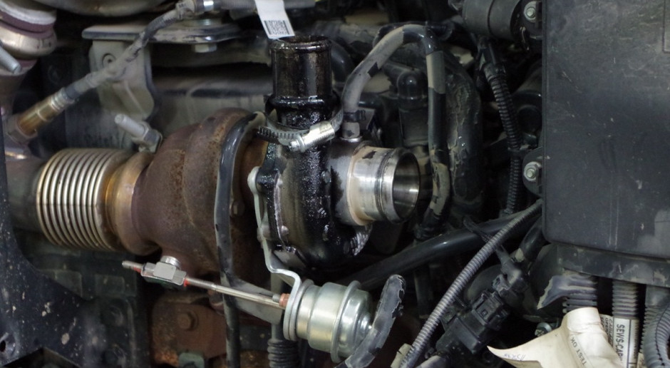

Aby nasza turbosprężarka sprężała powietrze a nie kłopoty, należy pamiętać o kilku rzeczach; Fot. GS
