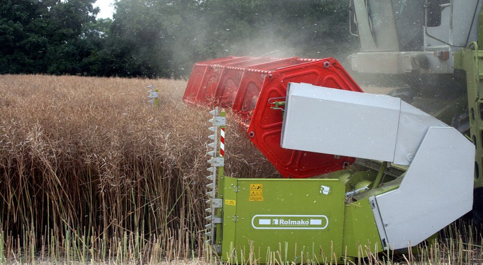

Jak podłączyć kosę elektryczną w kombajnie? Instalacja elektrycznej kosy bocznej do kombajnu nie jest trudna, ale warto wiedzieć, w którym miejscu najlepiej podłączyć urządzenie, fot. Rolmako
Instalacja kosy elektrycznej montowanej na hederze kombajnu nie jest skomplikowana. Warto natomiast wiedzieć, jak wpiąć się w instalację elektryczną kombajnu, aby cieszyć się bezproblemową pracą urządzeń.
